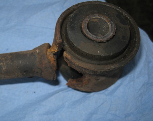

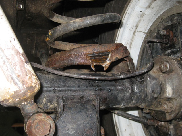

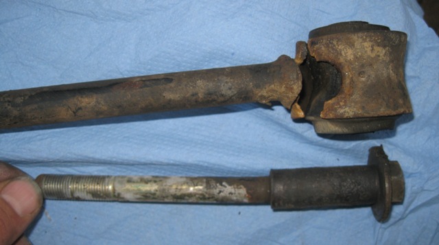

kleiner Nachtrag,
Leider hat auch unseren "Igor" ein Defekt im Mammut Park ereilt, den ich leider erst zu Hause festgestellt habe.
Nein nein,
nicht die Lima und auch nicht der Kühler oder die Kühlerlüfter....
sondern das hier: :?
Defekt kurzer Achslenker rechts hinten.JPG (60.46 KiB) 1973 mal betrachtet
Ermüdung oder Überbelastung.JPG (59.84 KiB) 1973 mal betrachtet
Gut das die Bremsleitung nichts abbekommen hat !
Was meinen die Profis Materialermüdung oder normaler Verschleiß oder Überbelastung?

Höhergelegt ohne evtl. die Fahrwerksgeometrie anzupassen wäre ein nicht wissende Vermutung.
Bild 1+2 = Alter + Belastung + Materialermüdung
Bild 3 nicht an die Höherlegung angepasste Achsgeometrie
aber leider ist meine Meinung aus der Mittwochsziehung und daher ohne Garantie oder Gewähr ö.,

Hallo
Danke für die Einschätzung. Ich denke das der Federteller durch den Stabischraubenkopf beschädigt wurde da durch den defekten Längslenker die Achse anders gestanden / geführt ( ein wenig nach hinten verdreht ) wurde.Der Schaden am Federteller ist definitiv erst mit / nach dem Schaden am Längslenker entstanden.

@Horst: Ich denk mal als erstes Verarbeitungsfehler(nicht richtig geschweißt) plus Alter und Belastung.
