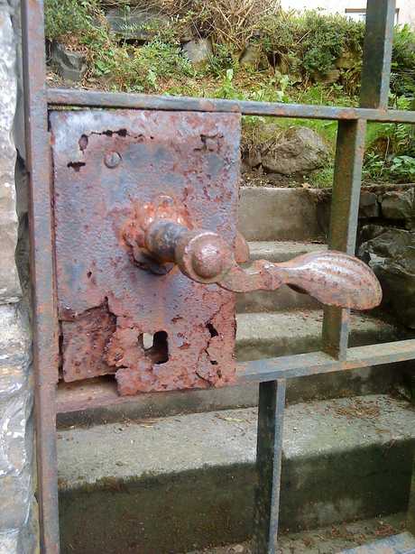

Hier noch ein schönes Beispiel für dekorativen Rost.
Ich mag sowas... nur nicht am Auto!
Und vielleicht kann mir der Wisi sogar sagen, wo das Bild gemacht wurde...

keine checkung wo das ist.gib ma ein tip.

Ich dachte nur, weil du in der Gegend so oft mit dem Salzstreuer unterwegs bist...wisi hat geschrieben:![]()
warst du bei uns im garten ?

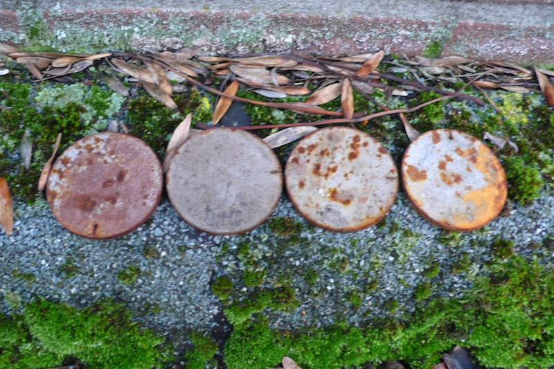

Hallo zusammen!
Ich bekomme im Januar (hoffentlich) meinen neuen NIVA geliefert und mache mir natürlich auch so meine Gedanken in Punkto Rostschutz.
Ich durfte an meinem jetzigen Wagen schon Erfahrung sammeln, fast ausschließlich mit Fluid Film und Dinitrol ML.
Das zweite Produkt möchte ich einmal "vorstellen", da es hier noch nicht erwähnt wurde. Ich hatte es mir zugelegt, weil ich in Bereichen, die an den Innenraum grenzen, keine FF Einwanderungen haben wollte. Die Wahl fiel auf Dinitrol, weil es auch kriechfähig ist und leichte Anrostungen stoppen kann (Zitat aus der Produktbeschreibung).
Aus Neugier, da man nicht viele Erfahrungsbericht darüber findet, habe ich vor ca. 6 Monaten auf meiner Garage ein kleines Experiment gestartet: 4 Metallronden, #1 unbehandelt, #2 mit Dinitrol ML, #3 mit Liquid A, #4 mit AS-R. Die mit Dinitrol ML sieht, zu meinem großen Erstaunen, mit Abstand am besten aus.
Gibts vieleicht jemanden der das "Zeug" auch schonmal (aus)probiert hat?
Roi
