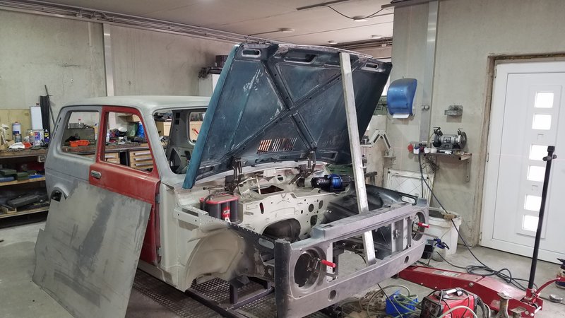

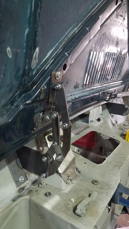

Erste Anprobe war schon mal nicht schlecht, jetzt Muss aber erst mal der Motorhaubendummy trocknen.
Topdeluxe

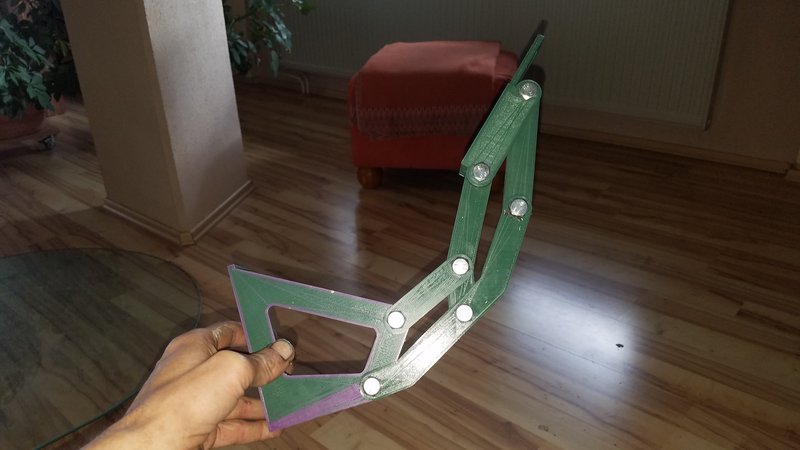

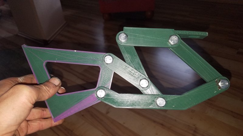

Ein kleines Filmchen...https://youtu.be/wqNtQK4f5DU...zum Scharnier. :mrgreen:

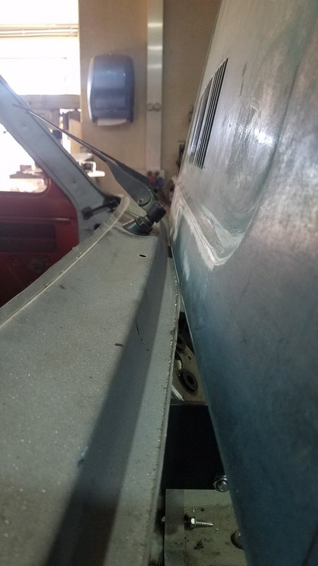

Sitz da in der Nähe nicht der Scheibenwischermotor?
Da sitzt genau der Schweibenwischermotor! Darum hängte er auch nicht dran. k..
Der kann aber relativ einfach ein Stück nach unten gedreht werden, drei neue Löcher und nen kleiner Freistich...und...die Nullstellung ist kein Problem, der Hebel am Motor hat ne konische Feinverzahnung! :mrgreen:
Aber, nur so zur Sicherheit, hab ich noch mal ein Spendergestänge, westfabrikatischer Herkunft geordert...so etwas mehr Präzision was die Wischer angeht wäre ja auch nicht zu verachten. pl,,
Beddong hat geschrieben:Ein kleines Filmchen...https://youtu.be/wqNtQK4f5DU...zum Scharnier. :mrgreen:
Aalglatt. uuuu

Beddong hat geschrieben:...so etwas mehr Präzision...
0815 Lager kosten heute quasi nichts mehr, Hülschen einschweißen und schon hat man einen Lagersitz ... brauchts glaub ich aber nicht, passgenaue Bohrung+ Bolzen reicht, siehe Audi.
Beddong hat geschrieben:hat ne konische Feinverzahnung!
ca. 6°U/ Verzahnung 8) ... man kann so gar den Drehpunkt etwas nach vor verlegen, ca. 15mm.
Auch wenn unnatürlich, i find das sieht gail aus 8) (praktisch allenfalls omm )
staunende Grüße Jakob
Das hat sich doch gelohnt, viel Platz zum Scheibenwischer und ein Stück rauf komm ich auch noch...ich sag mal, das Scharnier passt jetzt, der Rest ist einstellen.

Wow. Das wäre mal ein Umbausatz
Das ganze muß noch mal ins Feintunig, so gebastelt bleibt das nicht.
jhl hat geschrieben:Das wäre mal ein Umbausatz
Wenn Du dir das antun möchtest, kein Problem! k..

Technisch finde ich das auch erste Sahne und zum schrauben hätte ich das auch gerne
aber irgendwie sträubt es mich davor den "Flair" der nach vorne aufgehenden Haube zu verändern. ö.,

Tja, ein Tod muß gestorben werden, hier ist es die Nostalgie die drauf geht... :?
Sehen so in Life schon recht mickrig aus, aber wir werden sehen...
Das werde ich auf jeden Fall mal unter Last ausprobieren.
Das mit den Gasdruckdämpfern an den Scharnieren ist ganz schön doof...mal sehen ob ich morgen was zusammen kriege um wenigstens nen Anhaltspunkt zu bekommen wo ich druck und längenmäßig hin muß...
