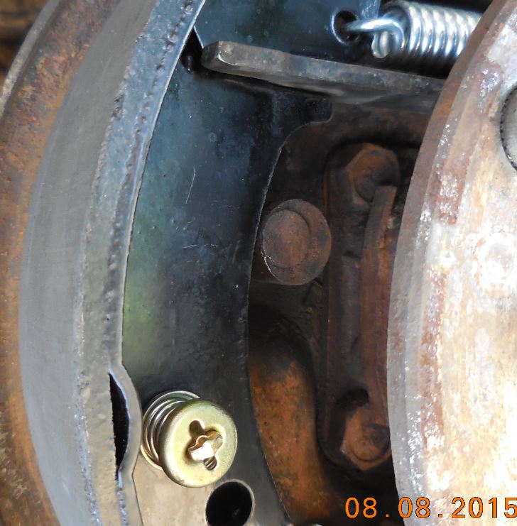

im alten Werkstatthandbuch sind zwei Exzenter zur Einstellung des Spiels zwischen Bremsbacken und Trommel erwähnt, auf der Skizze sind die bei 2 und 10 Uhr am Innenrand der Bremsbacken.
Hier ist ein Bild von wLADAmir dazu:
Offenbar gibt es auch Modelle ohne Excenter, ich vermute einmal die neueren Baujahre.

Re: Belagwechsel an der Trommelbremse
Bj. 2009 hat keine Exzenter mehr, die Vorspannung der Bremse erfolgt nur über das Seil der Handbremse.
Wenn das Seil lose ist und die Kolben des Bremszylinders eingeschoben sind müßte das passen, wenn die Beläge maßhaltig sind.
