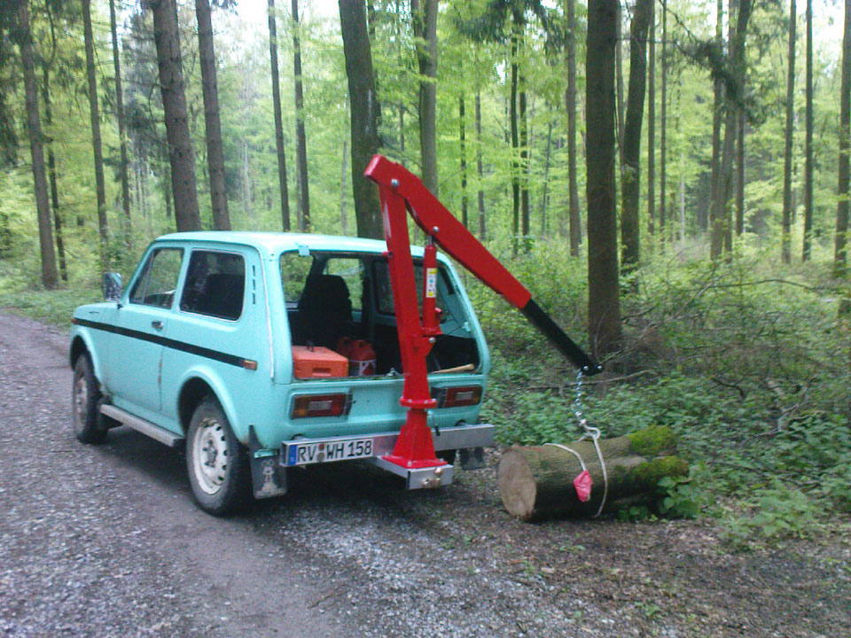

@tolio
stell bitte mal ein Bild von deinem Ladakran ein, auf dem mehr zu erkennen ist, als auf deinem Avatar-Bildchen!
Das ist ja ne interessante Version von nem Forwarder....
Merci!
Gruß Lutze

Hier die Fotos vom Kran.
War ein 900 kg Kran, gibt es auch kleiner.
Bei ebay:
http://cgi.ebay.de/Pick-Up-Ladekran-Kra ... 588b98da2e
Ist identisch nur in blau.
Aber das Drehgelenk ist bei meinen Modell fehlerhaft gewesen. Als Schlosser ist das aber ein günstige Basis um es eventuel aufzurüsten.
Das Problem ist die Federn vom Niva sind zu weich dafür und Luftfedern gibt es nicht passend. (auch nicht ganz billig)
Kran ist besser für kleinen LKW oder Anhänger.
So wie auf dem Bild hat die Karosse etwas geknirscht, deswegen auch der Aussenkäfig zur Druckverteilung.
Was ist ein Forwarder?
Gruß Tolio

tolio hat geschrieben:So wie auf dem Bild hat die Karosse etwas geknirscht
:shock:

Wie wäre es mit Stützen und großer Plattform unter den Stützen?
Dann würde der Niva nicht so knirschen, oder?

der Lada muss eigentlich eine sehr gute Konstruktion sein, wenn man die Hebelkräfte bedenkt, die da wirken. Naja, ist ja nicht mein auto..

Was sagen denn die Herren von der BG dazu? ih,,

Forwarder tolles Teil, so in der Art würde ich mir meinen Niva vorstellen, wenn ich die Zeit dafür hätte.
Bis dahin werden die Stämme noch an der Kette auf den Waldweg geschleppt. Geht 10x schneller als mit dem Kran.
Sieht allerdings nicht so spektakulär aus.
Niva muss das aushalten, sonst fahr ich das falsche Auto!
Wieso BG, der TüV weiß gute Schmiedarbeiten nicht zu würdigen. Aber ist im Wald egal.
