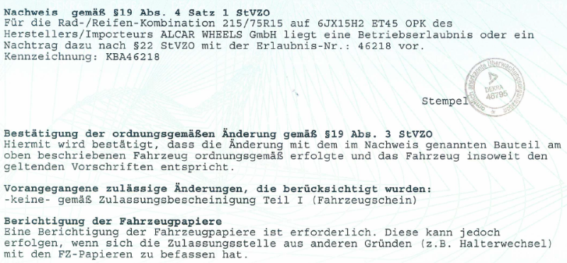

So, ich habe nun eine Änderungsabnahme. Zumindest bei meinem Auto war das wohl auch notwendig.
Ich fasse mal kurz zusammen.
Im "Gutachten zur ABE" (Prüfzeugnis?) steht als Bedingung die 11A.
11A) Der vorschriftsmäßige Zustand des Fahrzeuges ist durch einen amtlich anerkannten Sachverständigen oder Prüfer für den Kraftfahrzeugverkehr oder einen Prüfingenieur einer Überwachungsorganisation oder einen Angestellten nach Abschnitt 4 der Anlage VIIIb zur StVZO unter Angabe von FAHRZEUGHERSTELLER, FAHRZEUGTYP und FAHRZEUGIDENTIFIZIERUNGSNUMMER auf einem Nachweis entsprechend dem im Beispielkatalog zum §19 StVZO veröffentlichten Muster bescheinigen zu lassen.
Der Bericht der Dekra reicht nun. Bei Gelegenheit werde ich das aber auch im Fahrzeugschein nachtragen lassen.

Bestätigung der ordnungsgemäßen Änderung gemäß §19 Abs.3 StVZo
Habe mal nachsehen.
Zu 22.
(Die Reifen betreffend u.a.)
215/75 R15; Feld 15
Eine Berichtigung der Fahrzeugpapiere ist nicht vorgeschrieben, aber möglich.
(So die TÜV Eintragung)

Aber wie ja oben schon ausgeführt, brauchst dann dann einen Prüfbericht den du mitführen musst. _..,
matschwetter hat geschrieben: 18. November 2021, 12:46
Also einfach dran schrauben und ggf. Teilegutachten mitnehmen reicht nicht.

LM-Rad finde ich toll ... bei einer Stahlfelge.

Tatsächlich :? :o .,. Das spuckt das Programm bzw. die Datenbank aber wohl so aus, nehme ich an.
