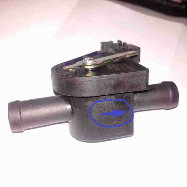

Weiß ich nicht, meiner fing jedenfalls an zu tröpfeln, da sah ich den Pfeil. Ich weiß jetzt aber auch nicht wo der genau saß.
Wenn Deiner eh noch zerlegt ist und noch nicht fährt - ich suche den 2. Hahn den ich habe ( hab mir doppelt kaufen angewöhnt ) und mach nochmal ein Foto davon.

Re: Heizungshahn Umbau
Hier ist gerade noch der Pfeil von links nach rechts auf dem Gehäuse zu sehen. Baut man ihn verkehrt ein, tröpfelts...
Ich frag mich nur wo?Hier ist......
Am Gehäuse
Hab meinen Heute gedreht. Da auch verkehrt rum. Danke nochmal. Leider kann ich so nicht über den zug auf und zu machen. dachte ich könnte den Hebel andersrum montieren aber die schraube geht nicht raus. Egal.

Ja, das hab ich auch durch. Wie Du sagst, egal. Besser zweimal im Jahr kurz bücken als einmal im Jahr sich nen halben Tag den Rücken verrenken um den Originalen zu wechseln.Wildsau hat geschrieben:Hab meinen Heute gedreht. Da auch verkehrt rum. Danke nochmal. Leider kann ich so nicht über den zug auf und zu machen. dachte ich könnte den Hebel andersrum montieren aber die schraube geht nicht raus. Egal.
Nachtrag:
Der VW - Hahn funktioniert bis heute sowohl Auf und Zu. Kann den Umbau nur empfehlen.
Aber nur, wenn man den Hebel nicht bis hart Anschlag dreht, sondern bei "Zu" noch etwas Luft lässt.
Der Hahn ist dann ebenfalls komplett zu, aber es tröpfelt auch nichts, wie es bei mir kurz war. Der Hahn scheint da einen "Offset - Bereich" zu haben...
