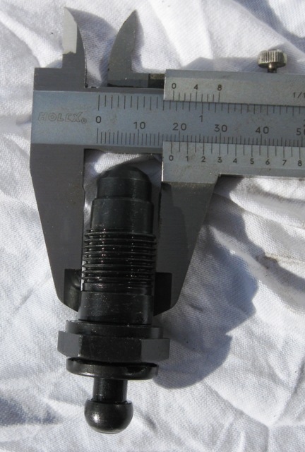

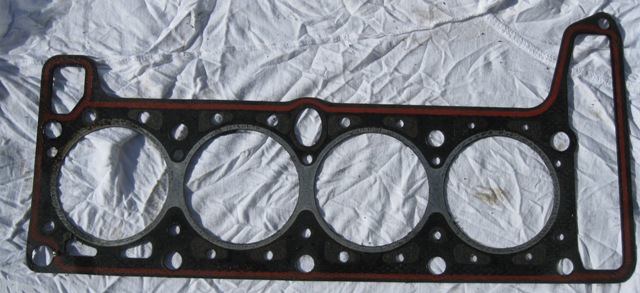

So
einige Bilder:
alte ZKD.JPG (87.32 KiB) 1042 mal betrachtet

Öl Leitung für die Hydros an 4 Stellen gebrochen?
Ist das beim Ausbau passiert oder lagen die Teile so oben drauf?
Und wie war die Kompression?

Ja, die Ölleitung zu den Hydros war gebrochen.
Habe ich so rausgenommen. Einige Hydros konnte ich mit der Hand ohne jegliche Kraftanstrengung rausdrehen.
Leider kann ich nicht so mal eben die defekte Stelle an der Dichtung bzw. am Kopf erkennen.
Wie hoch ist die Wahrscheinlichkeit,das der Motorblock einen Riss zwischen Abgasführenden Bauteilen und dem Kühlwasserkreislauf hat ?
