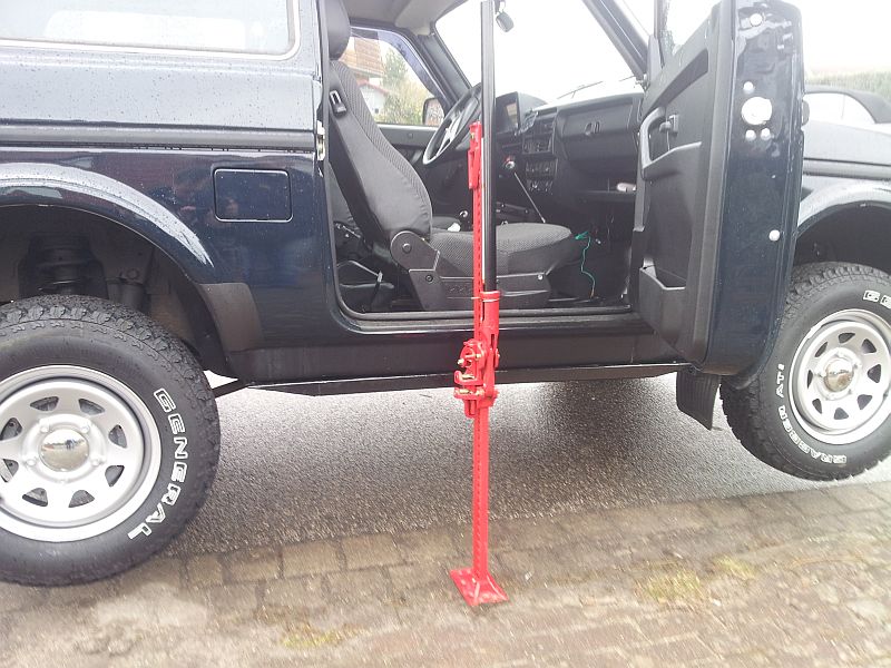

welche funktion haben die madenschrauben, die RS am schweller auf spannung halten? konnte ähnliches bei den bildern von karsten nicht erkennen. er schrieb da nur was von nutzlosem moosgummi und schweißnähten ..

Dakar-MaD hat geschrieben:...die Schrauben wie bei KarstenWL zu sehen sind nicht mehr "Up-to-Date"(...hat mir nicht gefallen .,,. ), demnach sind es jetzt Madenschrauben geworden...
Gestern hatte ich noch die neuste technische Inovation, heute ein altes Modell. Die Welt ist so ungerecht _.., . Wenigstens habe ich jetzt ein Unikat und nicht so schnöde Massenware :mrgreen:
Übrigens kommst Du mit den Maden auch nicht besser ran, da die Öffnung zu weit unter dem Schweller sitzt. Die Slider aber mal kurz zu lösen um Fett einzufüllen, sollte nicht das große Problem sein.

...die "Made" ist revision für Fluidfilm... _..,

geil. das nenne ich eine vernünfitge art einen kaufzwang für nen hi-lift zu erzeugen :D :D :D
