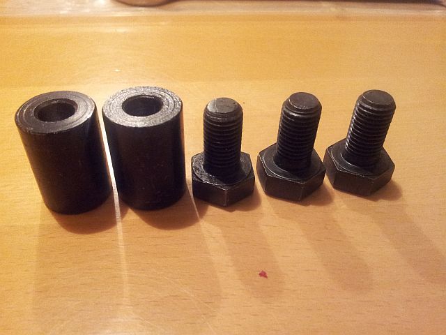

...habe ich verstanden. Mein Beutelinhalt sieht folgendermaßen aus:
Wenn ich es richtig verstanden habe, steht mir nur eine Buchse zu!?

Schau mal mein Bild von weiter oben an: Da sind zwei Hülsen sichtbar. Und nü?

wLADAmir hat geschrieben:Schau mal mein Bild von weiter oben an: Da sind zwei Hülsen sichtbar. Und nü?
Ganz einfach, mir fehlt dann nicht eine sondern zwei Distanzhülzen!!! omm
Vielleicht äußert sich der "Hersteller" mal dazu!

ich habe heute sogar 2 Oster Pakete bekommen .,.
K640_Lima Halter.JPG (53.49 KiB) 3690 mal betrachtet
jetzt können die Vorbereitungen für die Karpaten richtig beginnen üiiii
herzlichen Dank nochmal an Rolf und Uli (ich geb euch in dem Karpaten einen aus)
