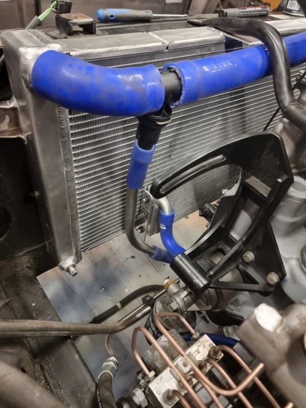

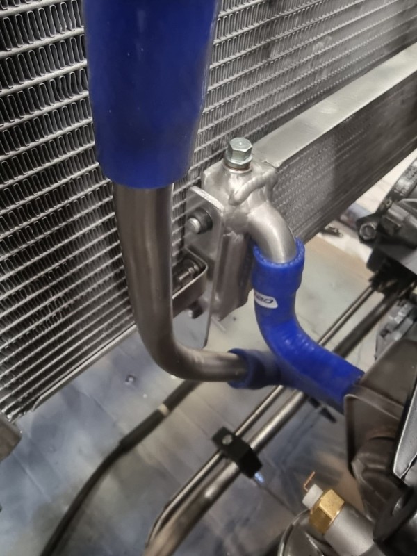

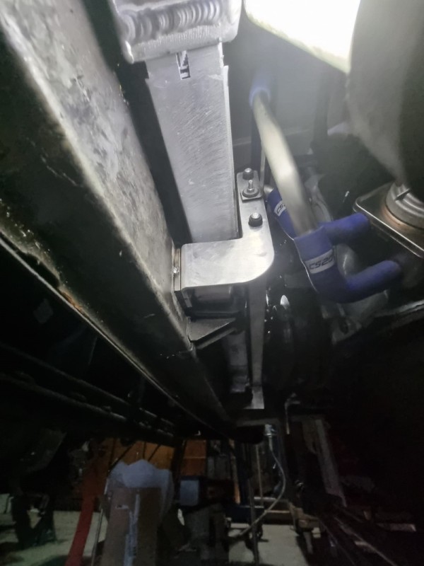

Das Thema Kühlkreislauf ist jetzt auch abgeschlossen.
Hauptwasserkühler und Nebenstromkühler sitzen an ihrem Platz
Nebenstromkühler hat seine Halter, in denen er gummigelagert sitzt, bekommen
Zwischenrohr ist auch am Halter abgefangen damit es nicht nur in den Schläuchen hängt
Das Rohrpaket, Vor-und Rücklauf, für die Servopumpe (Servopumpe und Lichtmaschine haben den Platz getauscht) kommt unter das Kühlerpaket,
So langsam bekommt das Ganze ein Gesicht üiiii

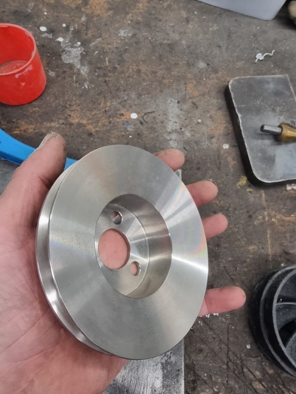

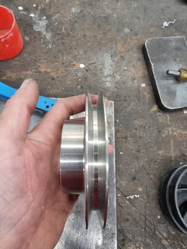

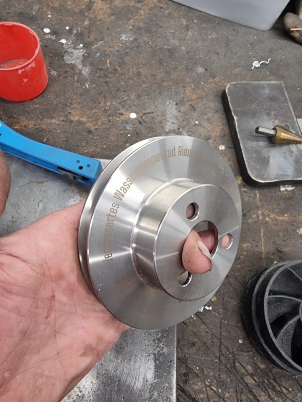

Und damit das Wasser etwas mehr Dynamik bekommt gab es noch ein etwas kleineres Wasserpumpemrad.
Schön aus VA gedreht und bei weitem nicht so windig wie der originale Blechpresstopf
so darf das einziehen

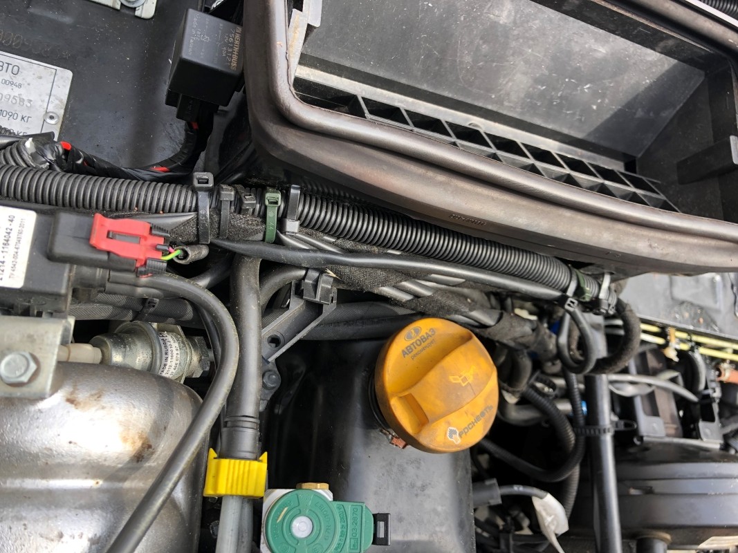

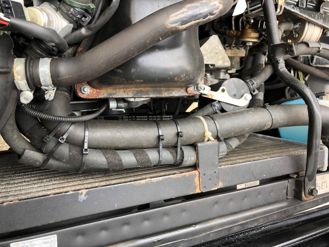

Ach Micha was Du als unaufgeräumt ansiehst ist noch Gold im Vergleich zu dem wie das Auto bei Übernahme aussah.
LPG Anlage und Webasto Wasser-Standheizung waren ja schon drin, aber die Verbauer haben sich wahrlich nicht mit Ruhm beklekkert.
Auf jeden Fall wurden jede Menge Kabelbinder verbaut.
Verdampfer war auf der Seite vom Motorraum verbaut wo es keinen Zugang zu warmem Wasser gibt.
Und auch sonst war alles recht lieblos reingeworfen - aber mit viel Kabelbinder.
Die Demontage des Ventildeckels wäre z.B. eine Lebensaufgabe geworden.

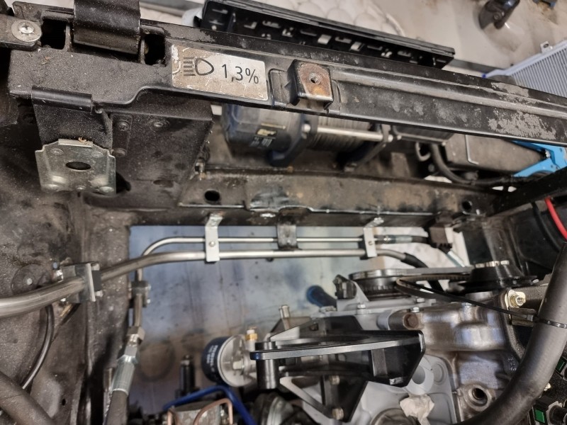

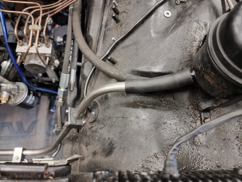

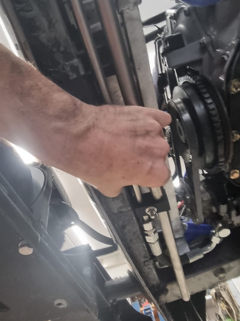

Die Servoverschlauchung/verrohrung ist nun auch, bis auf Schellen im Rücklaufstrang, fertig
Rücklauf von der Lenkung in den Behälter und Behälter in die Verrohrung
Rohrpaket für Seitenwechsel zur/von Pumpe die jetzt rechts unten sitzt
Und wieder Übergabe an Schläuche zur bzw. von der Pumpe
Stück für Stück wirds wieder ein :lada:
