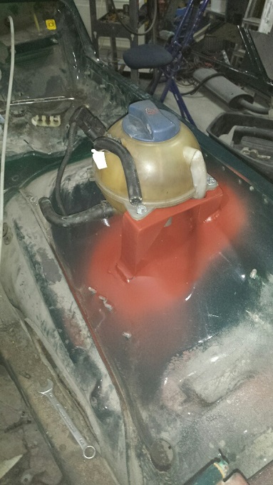

Ich tendiere mehr dazu den Ölkühler vor den Wasserkühler zu setzen, neben ist es doch recht eng, das täuscht auf den Fotos. Allerdings wollte Obi heute einen Kühler mit integriertem Ölkühler vorbeibringen den er noch liegen hat, eventuell gibt es ja noch einen Tausch wenn der reinpasst. .,.

Ich mag dieses Kühler-Hintereinander-Gebaue nicht. Sehe ich oft genug bei uns in der Werkstatt wieviel Mist und Dreck sich dazwischen sammelt.
Da hält sich die Feuchtigekeit schön lang und das leider billige Alu der heutigen Kühler fängt an zu faulen.
Dadurch müssen wir oft genug Kühler oder Kondensatoren tauschen.
Einen Kühler im Kühler, kenne ich nur von Automatikfahrzeugen. Habe keine Erfahrung wie gut das als Motorölkühler funktioniert. Kannst Du aber möglicherweise berichten omm

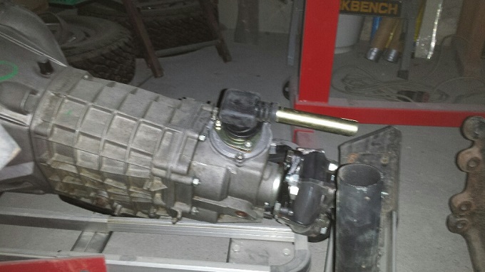

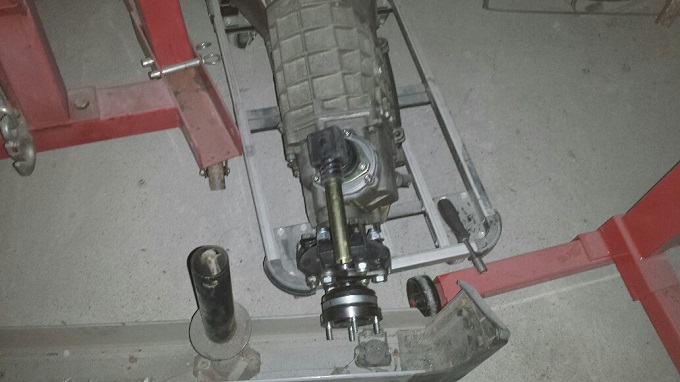

Der Schaltbock vom Chevy Niva ist gekommen und passt, jetzt gibt es kein rumrühren im Armaturenbrett mehr mit anschließendem Kreuzschaden k..

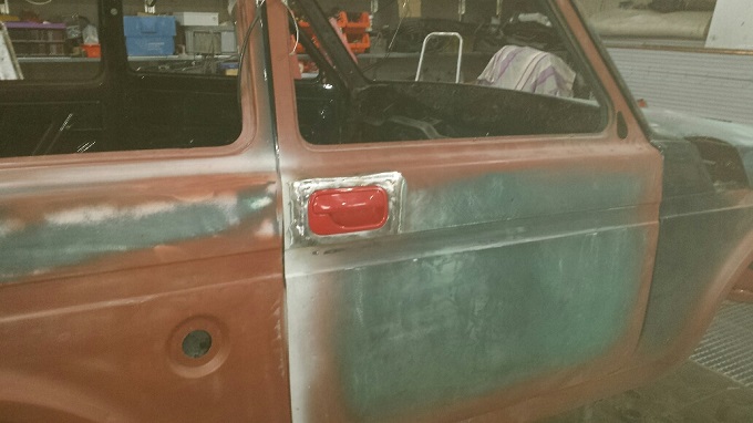

Die Fahrertür hab ich auch endlich umgebastelt und Vorbereitet für die Verstromung.

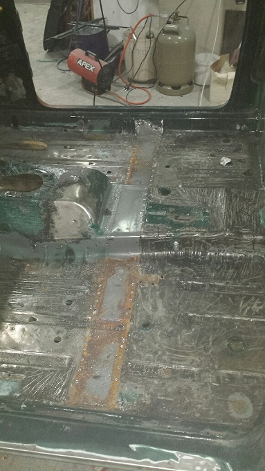

Und den Rest des Tages war ich mit Kratzen beschäftigt und hab die noch zu schließenden Löcher gezählt o--. bin auf 28 gekommen. ((..

Beddong hat geschrieben:Der Schaltbock vom Chevy Niva ist gekommen und passt, jetzt gibt es kein rumrühren im Armaturenbrett mehr
Bitte um Foto wie der Hebel dann im fertigen Zustand seteht!
Beddong hat geschrieben:Und den Rest des Tages war ich mit Kratzen beschäftigt und hab die noch zu schließenden Löcher gezählt o--. bin auf 28 gekommen. ((..
Aber nicht Rost geschulded? :shock: omm
Re: Der Kurze
Nein, Rostlöcher habe ich noch keine entdeckt. üiiii
Sind Ablauflöcher, Löcher vom Kabelstrang, der Produktion geschuldeten Löcher und natürlich die tollen Schraubenlöcher von den Verkleidungen.

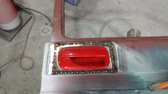

Und als ich heute auf dem Schrottplatz war, sind die mir übern Weg gelaufen:
Gruß Andy

Beddong hat geschrieben:... sind die mir übern Weg gelaufen:
Toll gemacht, gefallen tuts mir aber absolut nicht. (was natürlich nichts zur Sache tut) Finde die originalen Chrometürgriffe sehr schön und funktionell. .v.
weiter so, Gruß Jakob

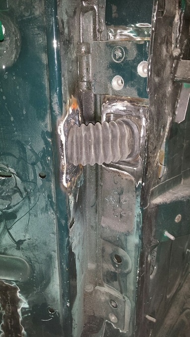

Jup, liegt beides im Regal, dafür auch die Kabeldurchführung mit den Gummitüllen in den Türen.

powdersnow hat geschrieben: Finde die originalen Chrometürgriffe sehr schön und funktionell.
Falls ich mal irgendwann aus versehen fertig werde ist es ein rundgelutschter Dielenbomber pl,,

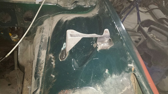

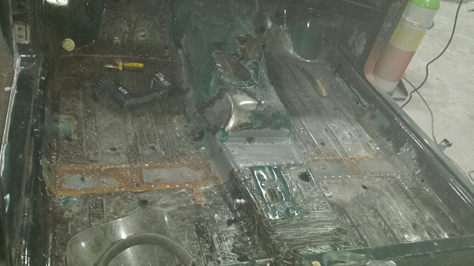

Heute ist dank Markus (Geländerocker) mal wieder was an den Kurzen dran gekommen:
Aber ich habe es gleich wieder ausgeglichen und die Mittelstrebe im Innenraum ausgebaut pl,,
Jetzt ist Platz für etwas stabileres in angenehmer Höhe.

Spaß bei Seite, ja hab ich, hab mir das mit der Strebe auch gut überlegt und bin zu dem Schluß gekommen das es so einfacher und schneller geht.

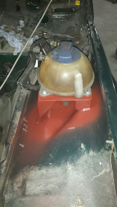

Willst Du auf ein geschlossenes Kühlsystem umbauen?
