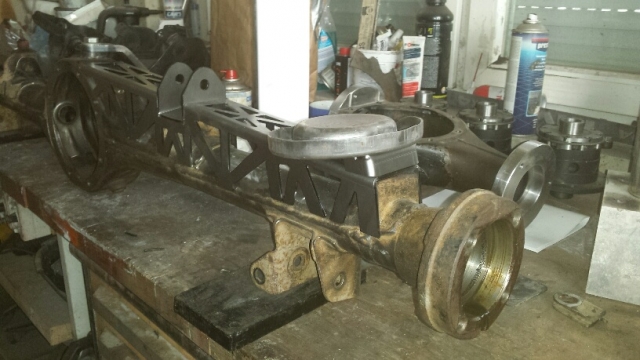

Eher Spur Null
Aber wenn's stabil ist wie ne Brücke, hab ich ja was richtig gemacht.
Re: Defence sein Niva
Beddong hat geschrieben:Eher Spur NullAber wenn's stabil ist wie ne Brücke, hab ich ja was richtig gemacht.
Hoffentlich stabiler als diese Hängebrücke https://youtu.be/j-zczJXSxnw?t=2m18s
Das Design gefällt mir persönlich aber gar nicht. Ich würde das aus einem Blech machen (Laserteil?) und da Dreiecksausschnitte mit Radien in den Ecken einbringen, wenns denn Dreiecke sein sollen. Das sieht wahrscheinlich etwas besser aus.
Aber ist ja nur meine Meinung

Aussehen ist hier völlig untergeordnet, und wenn ich die ganzen Radien im 3D Modell reinzeichne, würde mein Briketts betriebener mesolitikum Rechner ne Woche für eine Rotation brauchen.
Briketts? Ich dachte du oder der Hamster müssen treten

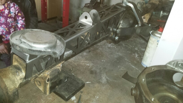

Das ist dann die Position der neuen Stoßdämpferaufnahme, schräg stellen muß ich den Kerl auch, sonst wird´s mit der Antriebswelle knapp.
Einmal draußen
Einmal drinnen
und 19 cm sind jetzt auch nicht so schlecht.
Einmal draußen
Einmal drinnen

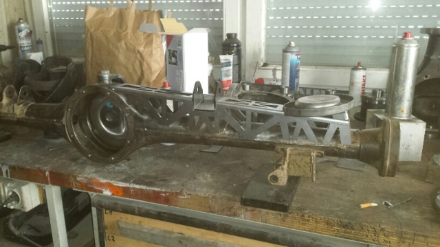

Hab selber nicht gedacht das das so gut passt, aber hat was von Lego.
Gesamtgewicht der ganzen Versteifung: knapp 3,5 Kg
...und es hat den Vorteil das es kein Hohlraum ist.
Schaut wirklich bisschen nach Lego aus.
3,5 Kg fallen nicht ins Gewicht.
