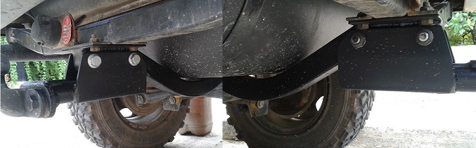

Tach liebe Leute!!!
Neue AHK gebaut fuer den nachgeruesteten LPG Tank.
Buchsen um den Hacken schraubbar zu machen.
