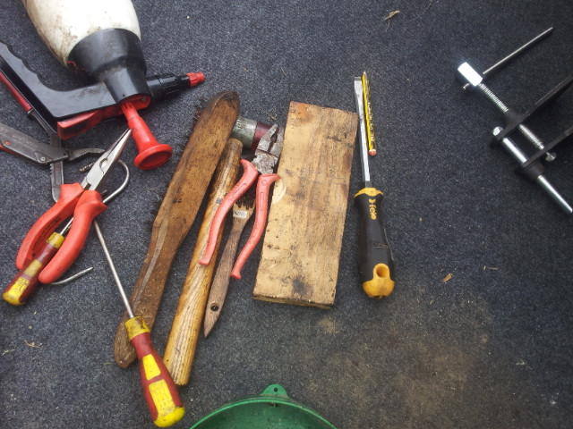

Heute mich bei der Bremse die heiß wurde bei gemacht.
Der mittlere Kolben war fest, Manschetten alle porös,eine eingerissen,(nicht die in der Mitte).
Alles sauber gemacht, und versucht den Rost so gut es ging mit Lappen und Plastikbürste zu beseitigen. Mit Bremskolbenpaste behandelt und die Kolben einige male bewegt,neue Manschetten rauf. Mit nem zugeschnittenen Holz welches genau durch den Sattel passt,fahren die Kolben optimal aus.
Probefahrt, die Nabe wird nicht mehr so heiß,kein Vergleich wie vorher. Vergleiche ich aber die Scheiben rechts und links ,wird die behandelte doch deutlich wärmer! Eim Grund fällt mir ein das ich die Beläge vertauscht haben könnte.
Erstmal beobachten und einlaufen lassen.
Oder was meint Ihr?

Trick 17 ist die Kolben zu drehen...immer rundherum (Gripzange...natürlich nicht an der Dichtfläche)
Damit sollte die Beweglichkeit wieder hergestellt sein.

Danke Christian, werd ich probieren.
Re: Peregrino sein vermutlich letztes Auto
Nach einer 2-ten Fahrt,ca. 40 km, keine Auffälligkeiten mehr an der Bremse. Hat sich wohl eingespielt. Auch beim bewussten,viel bremsen werden beide Scheiben gleich warm.peregrino hat geschrieben: 12. April 2021, 16:00 Probefahrt, die Nabe wird nicht mehr so heiß,kein Vergleich wie vorher. Vergleiche ich aber die Scheiben rechts und links ,wird die behandelte doch deutlich wärmer! Eim Grund fällt mir ein das ich die Beläge vertauscht haben könnte.
