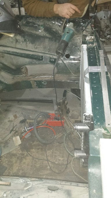

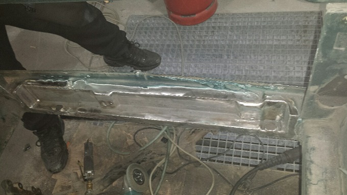

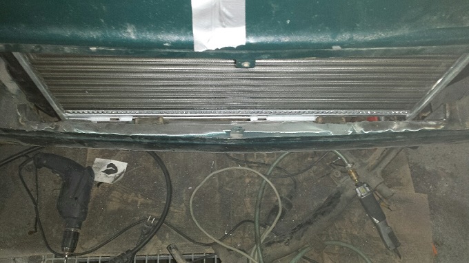

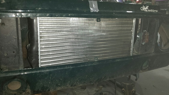

So nun ist auch die Frage des Kühlers geklärt.
Er ist ursprünglich für den Audi 100 1,9l. Ein- und Auslass sind auf der rechten Seite. Ist von der Fläche zwar etwas kleiner, dafür ist er fast 5cm dick.
Damit ich Ihn noch etwas weiter nach vorne bringen konnte musste ich den Querholm anpassen. Von der Stabilität her dürften sich die zwei zusätzlichen Kanten eher positiv auswirken.
So hat er auch noch genug platz nach vorne um gut umströmt zu werden.
Aber es ist noch genug Platz für einen Ölkühler nach vorne!
Der Lüfter kommt jetzt auf die Rückseite mit einem Luftleitblech, das kommt noch.
Gruß Andy

Wenn Du den ein wenig zu einer Seite baust, könntest Du sogar noch einen Ölkühler daneben verbauen.
Damit sollten dann sämtliche Temp.-Probleme gelöst sein.
