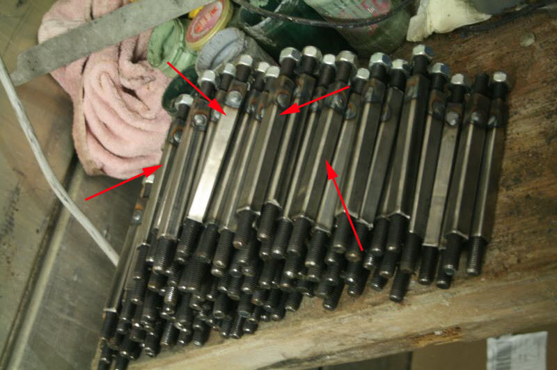

ich möchte auf gar keinen Fall den Eindruck erwecken, dass an den Slidern nix passiert...
die in 5m längen gelieferten Quadratprofile und Flachstähle - sowie die Gewindestangen (Meter stücke) habe ich mitlerweile "zer-Hack-Stückelt"...
(und wer schon mal auf "zerhackstückelte" Gewindestangen ein paar Muttern aufdrehen musste, der weiß welche Arbeit - "dor achtern steit"
einige der Quadrahtprofile mussten zusätzlich durchgebohrt werden...( da ein geschweißtes Rohr nur außen (leider nicht innen ) Maßhaltig ist).
...eine Durchschlag-Schablone und...
...kleine Schweißpunkte - sorgen für die Maßhaltigkeit der Bauteile...
die einzelnem Baugruppen der Slider sind folgende:
16x16x2 Profil (passend ab gelängt und mit 6mm Schweißbohrung versehen), Gewindestange M12 mit Festigkeitsklasse 10.9 , selbstsichernde Mutter M12, Unterlegscheiben M12 (außen 28mm) in verzinkt und M12 in Polyamid (von wegen der Lackschonung an der Wagenheber aufnahmen)...
die Gummidichtung zur Karosse...(ACHTUNG ... hier werde ich nur die zugeschnittene Gummivorlage liefern - das Durchgangsloch 16x16, möchte ich jede/n bitten, selbst anzufertigen...)
...sowie das Deckelblech in 3x25 für den Abschnitt an den 30x40x3 Profilen...
(rechts das fertige Ergebnis der Rockslider (Wagenheberaufnahme) halterung
dieses Schweißetrgebniss, könnte man fast nur dem (fuckshitgeilwiesonichmeinschweißgerät) vom User Knaut zusprechen...
...er war so freundlich mir sein "Jäckle" zu leihen...

Boah, was für nen Job. Aber Du wolltest es nicht anders. Andere machen dafür jeden Tag 10km Dauerlauf...das ist noch anstrengeder
Ich hätte gerne den und den und den und den wegen der besonders hübschen Schweißpunkte
