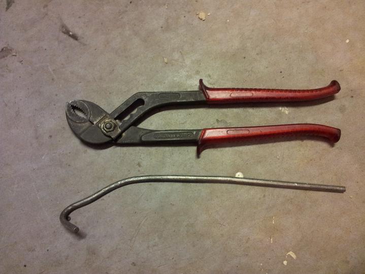

Beim Treffen hatte ich auch das Haubenproblem, ich habe mir dann auf dem Treffen ein Spezialwerkzeug gebaut, natuerlich nur aus den besten Materialien ih,, der Stahl wurde mir von einem anderen Nivafahrer ueberreicht uuuu , Danke nochmal.
Dieses sehr seltene Werkzeug funktioniert wunderbar bei Niva s ohne Lufthutze.
Man kann dieses Prachtexemplar von mir gegen Portokosten + 1 Bier beim erwerben oder selbst machen. k..
Hier ist das Prachtstueck üiiii

Defence hat geschrieben:Beim Treffen hatte ich auch das Haubenproblem, ich habe mir dann auf dem Treffen ein Spezialwerkzeug gebaut, natuerlich nur aus den besten Materialien ih,, der Stahl wurde mir von einem anderen Nivafahrer ueberreicht uuuu , Danke nochmal.
... Das sieht mir aber verdächtig nach einem verbogenen Zelthering aus üiiii
