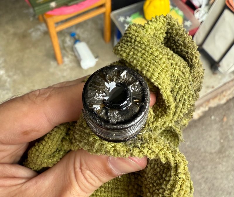

Ich häng mich mal hier mit dran. :)
Ich bin letzten Freitag mal fix 500 km Autobahn mit Lada und Dachzelt bei 25 Grad gefahren. Wie immer mit bisschen schneller als 80 km/h hinter einen LKW hinterher. Schalthebel ist unten schon so heiß geworden, dass ich ihn nicht dauerhaft anfassen konnte.
Nachm Einkaufen beim Ausparken (fast am Ziel) bekam ich den Rückwertsgang dann nur mit Kratzen, zwischenkuppeln und Geduld rein. Dachte mir erst, oh Mist, wieder der Kupplungsgeber. Hab doch erst auf Metallversion gewechselt.
Am Nächsten Tag ging aber alles wieder super.
Heute mal Getriebeöl abgelassen, sind ja inzwischen 31500 km drauf und auch Goldstaub und Eisenstaub drin.
Siehe Ablassschraube:
Öl war 1,6l Mannol 80W90 Universalgetriebeöl drin. War eigentlich sehr zufrieden damit, auch im Voralpen-Winter.
Jetzt kommt die größere Ölwanne mit 2l Shell 75w90 Öl und 500ml Mathy-T Schlangenöl dran.
Ich hoffe mal auf weniger Abrieb in den nächsten 30000 km und lass das Schlangengift dann mal weg.
Hoffe es ist interessant zu lesen. :ntde:

1,6 ist wenig. 1,8 dürfen es gerne sein.

Und um Jans berechtigten Einwand noch zu ergänzen: 2l mit der großen Wanne sind wenig, das dürfen gern 2,5 sein. Denn die Wanne fasst ziemlich genau 0,7 Liter und die kommen dann auf die 1,8 von Jan ja noch obendrauf... Hatte in Mathe zwar öfter ne 6 aber so ein bisschen plusminusmalgeteilt klappt noch halbwegs :mrgreen:
