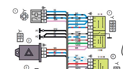

Pilz hat geschrieben:Das klingt für mich wie ein Relais welches gefühlt hundert mal pro Sek. anzieht und wieder abfällt.
Das Zusatzrelais (im Stromlaufplan Nr.1) bekommt die Spannung für den gesteuerten Stromkreis von der Lima und geht auf Sicherung Nr.2. Über diese Sicherung wird unter anderem das Kombiinstrument, der Bremslichtschalter und der Kupplungspedalschalter mit Spannung versorgt.
Angesteuert wird dieses Relais über den Zündschlüsselschalter.
Es könnte also sein dass das Relais hinüber ist, oder ein Fehler im Steuerstromkreis existiert.
Ich würde diesen Ansatz folgen!
Wobei erst mal um die Batterie "kümmern" den die wurde definitiv nicht geladen!
@Pilz Vielleicht kannst Du für alle nachvollziehbar mit einen Bild zeigen, welches Relais Du meinst ,damit alle Leser "synchronisiert" sind!
Dann kann man ab da vielleicht zielführend weitermachen!

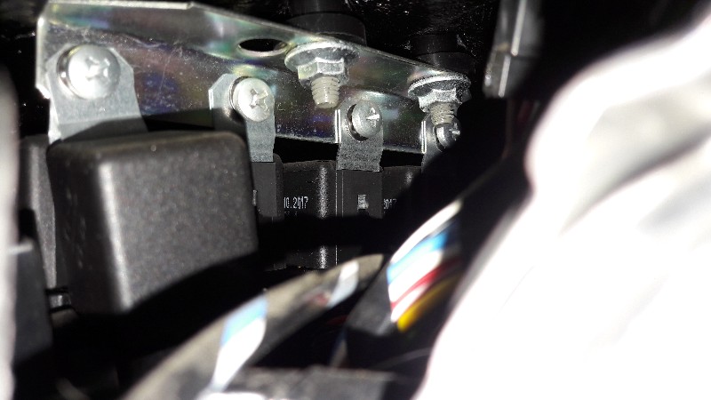

locomp
Beiträge: 791
Registriert: 25. März 2011, 12:47
Re: Kombiinstrument fällt aus
Beitrag von locomp »
Ich meine das Relais welches hinter dem Sicherkasten "sitzt"!
Ich konnte noch nicht eruieren ob sich mit den Kabelfarben vom Niva "M" zu Taiga was geändert hat! Aber es müßte das linke sein!
Hier noch ein Bild wegen Kabelfarben als Orientierung!
LG uwe
Mahatma Gandhi

Bei mir sitzen 5 Relais da unten, vier nebeneinander und ganz links zwei hintereinander. Leider kann ich aber keine Drähte sehen ohne da unten alles auseinander zu nehmen.

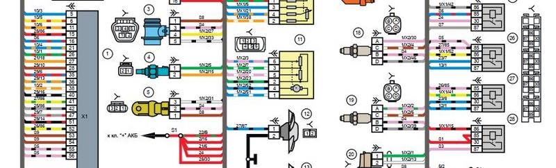

Da is es die 28. Sieht man auch schön das es vom Steuergerät angesteuert wird, daher mein Einwand das selbige mal zu kontrollieren.

Das ist aber nicht das Relais welches ich meine. Ich meinte das Relais (Nr. 17) in locomps geposteten Bild.
Das ist das hier, das Hauptrelais! Wenn das tot ist, ist eigentlich die ganze Karre TOT.

@andy deswegen ist auch nicht das " главное реле" sondern das "реле зажигания" Zündrelais!
Die Nummer 1 im Bild Relais für Motorsteuerung also das hinter, was aus der Reihe tanzt! Das trägt jetzt natürlich noch nicht zur Fehlerbehebung bei!
