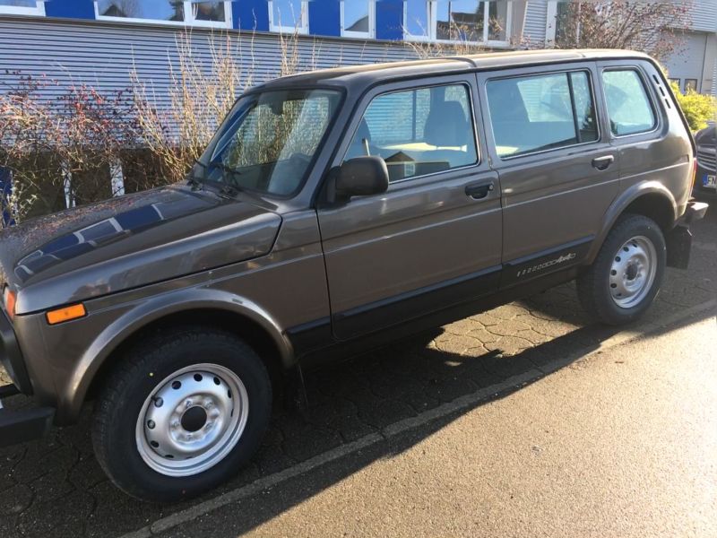

Danke an alle. Egal welche Erfahrungen gesammelt wurden. Jetzt ist er erst mal da und mit 10 KG Seilfett nach Handbuch ausgespritzt. Ging doch länger
verdammt. War auch nichts mit 300€. Es sind dann mit neuen Zündkerzen Unterboden und Hohlraum 600€ geworden.
tja, hmm. Jetzt kann ich es eh nicht mehr ändern. Auto ist fertig. Wenn ich die Schalen drunter machen will dann erst wieder im nächsten Jahr.
Werkstatt ist jetzt zu.
Ja, beim Lada muss man wohl Erfahrungen von anderen Autos und deren Bearbeitung, etwas ab rücken. Trozden vielen Dank für die Unterstützung
finde ich klasse hier.
Das is er
Das is er
