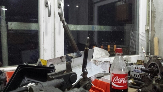

Hallo, ich habe jetzt die Hebel bestellt und gestern eingebaut. Im direkten Vergleich sind sie leiser als die originalen, aber lauter als meine Eigenbaulösung aus Benzinschlauch Alurohr und Schlauchschellen.

Wenn die Entkopplung funktionieren, das Verdrehen unterbunden und der Winkel der Hebel dem Original entsprechen soll, kommt unweigerlich so ne komische Konstruktion raus. Zumindest bei mir... :mrgreen:

Verdrehen gibt es bei meiner Lösung auch nicht. Einzig das Schaltgefühl ist etwas schwammig.

Ich hab die vom Pavel und der für die Sperre lässt sich drehen wie ein Brummkreisel, man kriegt die Sperre kaum rein. Kann man die "verdrehfester" machen ?

Meiner Meinung nach sind die falsch konstruiert.
Die hätten erst nach dem Knick die Verbindung haben müssen, dann würde sich beim Schalten nichts drehen.
Re: Verbesserte Hebel für VTG
Deswegen hatte ich die so komisch gebaut.
