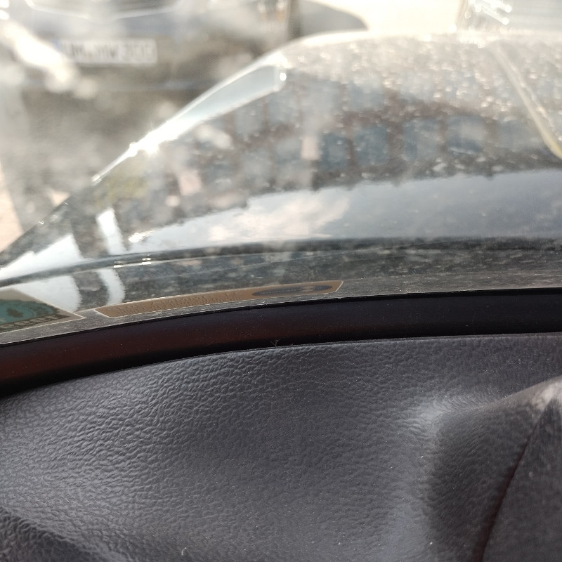

Der Einbau der Windschutzscheibe mit Schnur ist ja bekannt und bewährt. Nun bin ich auf eine Methode gestoßen wo erst die Dichtung in den Rahmen kommt und dann die Scheibe rein.

Ob das beim Niva auch möglich ist?Man würde das absenken des Armaturenbrett sparen,und gefummel an Klammern Himmel.... Oder nur bei Profilen mit Keder, da sich dan die Lippe an der Scheibe besser verformen lässt. Die Nut für Scheibe ca.1cm.
Wozu ist die Nut in der Mitte der Dichtung,die Schnur kommt doch in die Nut Innenseite.

Amaturenbrett absenken? Bei unseren sind die Scheiben mit Dichtung, ohne irgentwas am Amaturenbrett zu machen, rein und raus gegangen. Wusste ganicht das das Ding abgesenkt werden kann.

Hat mal der -Niva Schrauber- erwähnt,das es dann besser geht.Wo habt ihr begonnen,oben oder unten?schisser hat geschrieben: 29. April 2022, 10:59 Moin,

beim Einbau die Scheibe mit Dichtung auf den Steg gestellt, dann von aussen ran drücken und von innen die Gummilippe mit einem Haken über den Steg ziehen. Also von unten nach oben. Ging ohne Schnur besser als mit.

Wenn ich mir das so ansehe,muss das Armaturenbrett ein Stück von der Scheibe weg!So gibt’s garantiert Probleme mit der Schnur,ein Hacken kommt da erst recht nicht ran.schisser hat geschrieben: 29. April 2022, 10:59 Moin,

Doch, es geht...meistens...ist aber fummelig! Hatte mal einen da ging es ums verrecken nicht, aber sonst hat es ein kleiner Haken (stabiler Draht passend gebogen) wirklich getan. Armaturenbrett etwas abrücken ist aber definitiv die bequemere und auch sicherere Variante.
