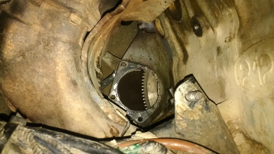

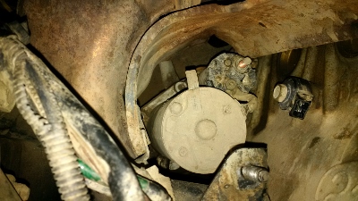

lada-horst
Beiträge: 2031
Re: Anlasser total tot
Beitrag von lada-horst »
So noch einige Bilder

gewaltschrauber
Beiträge: 2721
Beitrag von gewaltschrauber »
Der Anlasser geht also raus ohne dieses Hitzeschutzblech zu entfernen? Die Stromanschlüsse bekomme ich wohl auch erst zu Gesicht wenn die Lima raus ist.

lada-horst
Beiträge: 2031
gewaltschrauber hat geschrieben:Der Anlasser geht also raus ohne dieses Hitzeschutzblech zu entfernen? Die Stromanschlüsse bekomme ich wohl auch erst zu Gesicht wenn die Lima raus ist.
weiter oben habe ich geschrieben:
Hitzeschutzblech ( soweit noch vorhanden) vom Anlasser von oben lösen( hat Vorteile wenn man weiß wo die Schrauben sind )
(ich habe es nur unten gelöst und dann mit etwas Gewalt nach oben gebogen bis genug Platz war)
Also du kannst es auch ganz abbauen, dann kommt man noch besser ran.
Es reicht jedoch das Blech nur unten abzuschrauben ( eine Schraube) und soweit zu deformieren das der Anlasser raus und rein geht.
