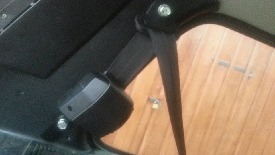

habs dank eurer Tipps wieder hinbekommen
Muss nur noch wieder richtig einbauen und noch etwas ausziehen, hab jetzt einige Klammern als sicherung angebracht
. Mach ich aber erst, wenn ich den Behälter vom Wischwasser samt Pumpe die Woche getauscht habe. Der V-Jens hatte auch gute Tipps, danke euch nochmal
- 12468050_972978276073902_1971531391_n.jpg (54.35 KiB) 3087 mal betrachtet

Wollte hier nur nochmal Rückmeldung geben, der Gurt ist wieder in Position und funktioniert einwandfrei, genau wie jetzt die Heckscheibenwaschanlage. Das nächste mal werde ich ausreichend Klammern zum Sichern benutzen
Beim ersten mal hab ich in 30min nichts aus dem Gurt herausbekommen, hab es dann einen Monat später nochmal probiert, und hatte nach 20 Sekunden den ganzen Gurt draußen. Danach musste ich nur noch alles wieder festziehen.
Darf ja auch mal Glück haben
