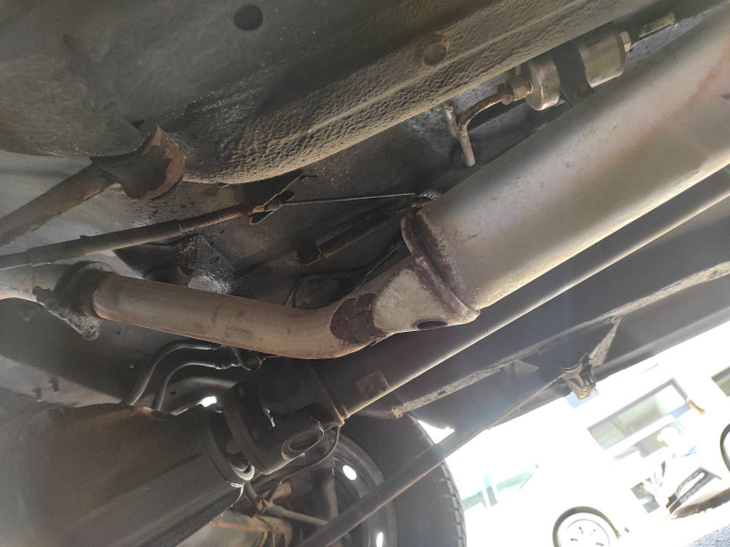

Mir ist das Ausgangsrohr vom Endschalldämpfer ebenfalls weggegammelt. Jetzt frage ich mich, ob ich den Mittelschalldämpfer gleich mit austauschen sollte. Der ist ebenso wie der Endschalldämpfer noch der erste von 2012.
Ich habe mal ein paar Fotos davon gemacht - würdet ihr den tauschen oder ist der noch gut?

Ich würde ihn ersatzlos streichen...
Re: Endschaldämpfer (Nachschalldämpfer) wechseln - Tipps
Ich würde ihn lassen wo er ist, jedoch in die tiefste Stelle eine 4mm Ablaufbohrung bohren. Fürs Kondenswasser. Ebenso beim Endschalldämpfer.

Danke für die schnelle Antwort euch beiden. Dann werde ich ihn dran lassen und die Ablaufbohrung anbringen.
Ganz weglassen habe ich auch schon mal gelesen, allerdings bräuchte ich dann stattdessen ein passendes Stück Rohr, dass es so (meines Wissens) nicht einfach zu kaufen gibt und für selber machen fehlen die Skills und das Werkzeug.
