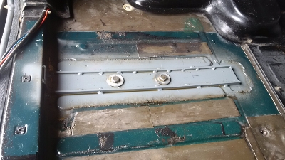

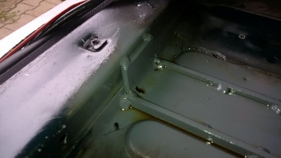

bin heute endlich mal dazu gekommen groszügig dimensionierte Vertärkungsbleche / Haltebleche für LPG Gastank im Kofferaum einzuarbeiten.
Keine Ahnung warum die damals bei der Umrüstung da nur so nen Mini Blech reingelegt haben.
Nach über 10 Jahren Nutzung war, vermutlich durch Schwingungen des Gastanks, am Ende der originalen Verstärkungsbleche das Kofferaumbodenblech teilweise schon eingerissen.
Also etwas anderes gebaut. Ich hoffe, das hält jetzt die nächsten 10 Jahre.

Wie sieht es denn bei den anderen Niva Fahrern mit LPG Unterflurtank im Bereich der Gastankbefestigung aus?
Oder ist dieses Problem mal wieder auf unsern Fahrstil / unser Nutzungsverhalten zurückzuführen.
