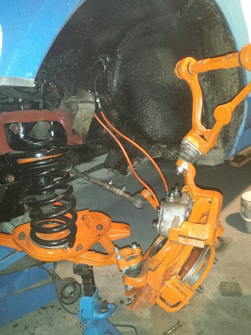

Beddong hat geschrieben:Kein Ding, und ja Befestigung ist gleich.
Für mich ist das aber nix, Hebel kürzer, also noch schwerere Lenkung _..,
Gustl hat geschrieben:Jakob, meintest du nicht mal die Schenkel seien gleich? Hast du noch M Traggelenke für unten rumfliegen?
Ja: da wars
... habe leider keine Chevygelenke mehr übrig. Letzens beim Aufrüsten auf vier die letzten beiden Neuen verbaut. :|

Eine Liste mit den meisten Änderungen hätte ich dir auf Anfrage auch geben können. ;)
Aber so ins Detail hätte ich die Info dann wohl auch nicht gebracht.
Was uns gerade eingefallen ist, ist dass der Stabi im M auch anders ist (Aussparung für das Hosenrohr).
Keine Ahnung inwiefern das der neuen Achse geschuldet ist, immerhin wurde das Hosenrohr selbst ja auch geändert.
und noch weiter Viel Spaß! ö.,
Rainer & Rico

schön euch jetzt auch hier im Forum zu lesen, und ja, Peter hat ja schon super schnell reagiert und auf den Kurzen verwiesen, Edelrost ist der schnell zusammen geschusterte. Meine Arbeitssaison beginnt Zeitnah wieder und ich brauch was zum Fahren, dementsprechend kommt der Kurze jetzt erst mal zu kurz. Außerdem kann ich ein paar Sachen an dem Burschen wunderbar testen um sie dann direkt übernehmen zu können, ins besonder das Fahrwerk!
PS.: Der Stabi ist dem Kat geschuldet, aber wer braucht sowas? _..,
