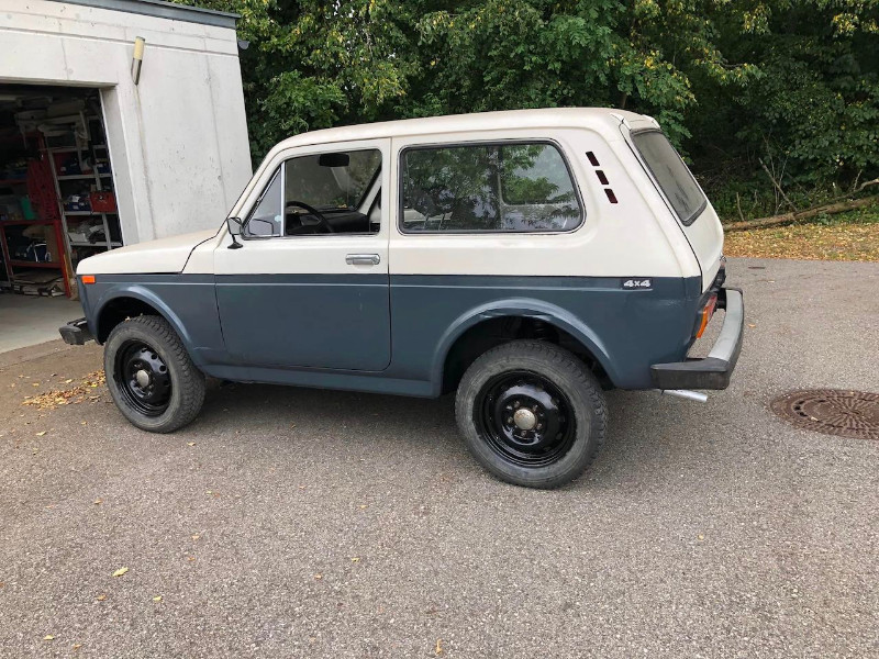

Fortschritt:
Eigentlich sind wir (fast) Pickerl-fertig.

Re: Nannos Niva 1600 - Genosse Gefährt
Verfasst: 14. Juli 2023, 22:05
von der_nanno
Bronx.1965 hat geschrieben: 14. Juli 2023, 21:57 Hast' auch gut konserviert? :wink:
Hab die letzten Tage (im Prinzip) nix anderes gemacht als Steinschlagschutz und Fett auf dem Auto zu verteilen. An ein paar Stellen muss ich noch mal nacharbeiten, aber ja, das wird schon. :mrgreen:

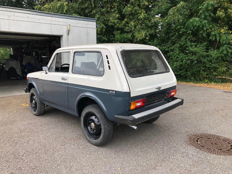

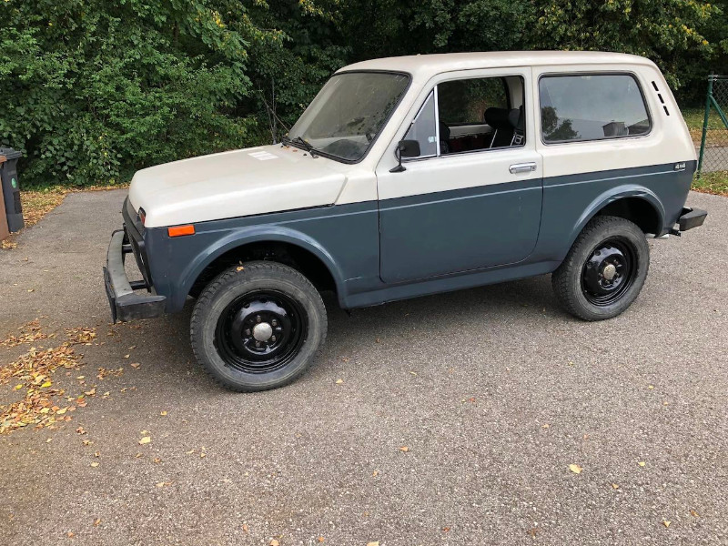

Verfasst: 2. August 2023, 20:27
von der_nanno
Auspuff anpassen war dann eine Sache von einem Schnitt im Krümmer und um ca. 15mm am Ende kürzen. Unterbodenschutz großzügig aufgetragen. Lenkung tauschen war dann im Prinzip kein großer Akt, genauso wäre es beim Stabi gelaufen, wäre nicht die Aufnahme am Rahmen schon ziemlich verbogen gewesen.
https://www.youtube.com/watch?v=SS76ZbqahyE
Ja und irgendwie ist er jetzt bis auf eine Kontrolle der Rücklichter und Lenkrad noch mal neu ausrichten bereit fürs Pickerl. :shock:
Dem Vergaser darf ich mich bei Zeiten noch mal widmen, der läuft recht fett, dafür ist der Auspuff umso leiser (und ich glaube nicht sehr leistungsfördernd) aber für ein Auto ohne Schalldämmung ist er hingegen so unpackbar leise, das ist schon fast irritierend. Der erste Kilometer zwischen den Feldern (meiner Familie) wurde mittlerweile auch abgespult und was soll ich sagen, er ist genau so wie ich ihn mir vorgestellt hab. Eigentlich ein genial gutes Auto, das 70ies Ostblock-Romantik versprüht. Der Fahrersitz ist hoffnungslos durchgesessen aber auf die Art wie Omas Ledercouch, wo sie seit 50 Jahren ihren und Opa seinen Platz hat. Der Motor ist recht lebhaft (schneller als 65 war ich noch nicht), die (nicht-)Leichtlauf-Lenkung braucht eine kräftige Hand, aber weil vollkommen neu, ist sie irgendwie so irritierend spielfrei... Bremsen sind... naja. Aber ich hab ja noch nicht mal vorn die neue Beläge drin. (Die alten sollen jetzt mal die Scheiben sauber-schrubben.) Er lädt, er heizt (boah ey und wie), alle Anzeigen gehn. Die Tankuhr zeigt alles an von 1/3 voll bis "dieses gelbe Warnlicht solltest du lieber nicht ignorieren".
... und er ist halt so herrlich geradlinig: wenns nach Blech ausschaut, dann isses Blech. Wenn da ein Griff ist, ist der um die Tür zuzumachen. Kein Firlefanz, kein Schnickschnack.
Es waren jetzt insgesamt übrigens 50 Wochen Arbeit (neben Uni und Job) um aus der Leiche von Seite 1 den Genossen, der sich darin versteckt hat, freizulegen. Ich bin ein bissl stolz auf mich, meine Sturheit und das was da am Ende rausgekommen ist. .v.
Und mir tut nach den Schraubertagen* der letzten Tage alles weh.
* Das war allerdings nicht nur der Lada, sondern grad mal wieder quer durch den Familien-Fuhrpark.
