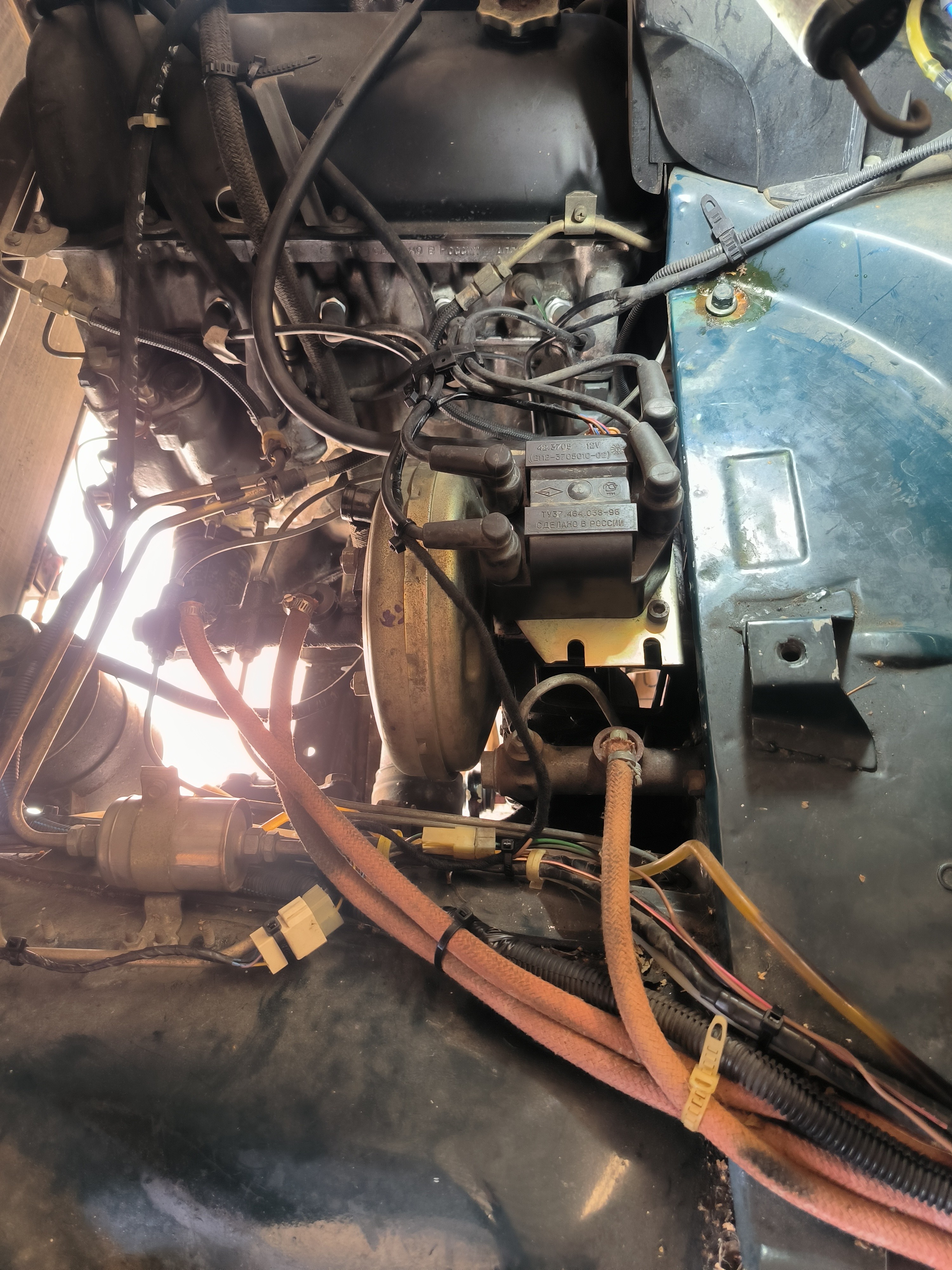

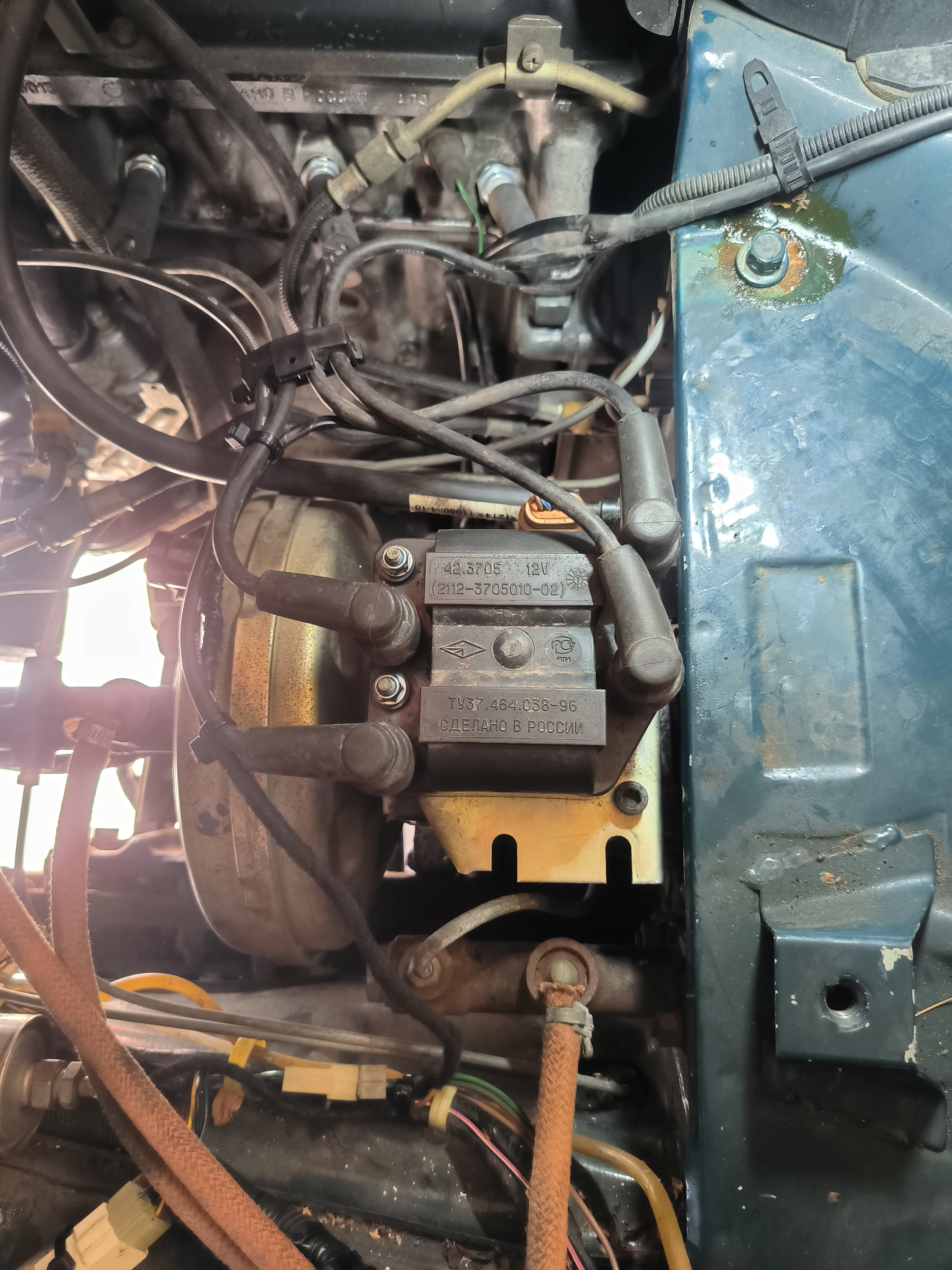

Die Zündspule hat einen neuen Platz gefunden
