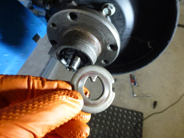

Nachdem das kleine Lager von vorne in die Nabe geschoben wurde, kommt die Anlaufscheibe mit der Verdrehsicherung drauf.
Die neue Achsmutter wird aufgeschraubt
Aber erstmal nur mässig fest, zum Lagerspiel einstellen kommt noch die Bremsscheibe sowie die Felge drauf. Den Bremssattel habe ich erst ganz zum Schluss wieder montiert.
Radlagerspiel einstellen:
  • Rad zur Einstellung montieren.
  • Die Mutter einmal mäßig festziehen.
  • Rad einige male in beide Richtungen durchdrehen (das ist wichtig, da sich unter Druck die Schrägrollen auf deren Laufflächen ausrichten)
  • Danach wird die Mutter wieder gelöst (nun keinesfalls am Rad drehen da sonst die Ausrichtung der Schrägrollen wieder verloren gehen würde)
  • Nun wird die Mutter gerade so fest geschraubt, dass sich die Anlaufscheibe mit einem Schraubendreher eingesteckt in eine der beiden Aussparungen der Scheibe mäßig leicht hin- und herbewegen lässt. Der Anzug dafür ist etwas mehr als „Handfest“
Diesen Vorgang kann man bis zum einschlagen des Sicherungsbundes an der Mutter beliebig oft wiederholen. Bin ich mir unsicher wegen des Spiels schadet es nicht den Vorgang mal mit mehr, mal mit weniger Anzug zu wiederholen damit ich ein Gefühl für weniger und mehr Spiel bekomme. Das "richtige" Lagerspiel liegt irgendwo dazwischen.
Wenn das passt, wird der Bund der Mutter eingeschlagen, die Mutter sollte nun fest sitzen und die neuen Radlager sind fertig montiert üiiii
