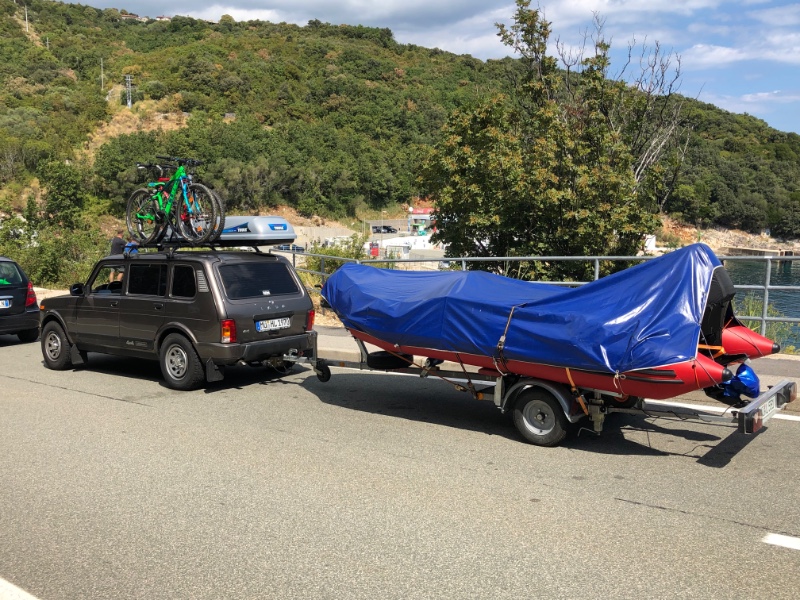

Also das von dir beschriebene Fahrverhalten kenn ich höchstens ansatzweise, wenn ich so unterwegs bin:
