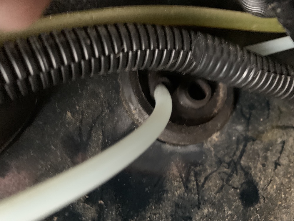

Ich möchte ein Kabel vom Motorraum in den Innenraum verlegen um einen Schalter ins Armaturenbrett zu installieren. Welche Möglichkeiten gibt es da?

Scheinwerferhöhenverstellung... die hat eine Gummimuffe in der Spritzwand, die einfach zu durchstoßen ist

meinst du die... wenn ja, muss ich dann das Armaturenbrett abbauen, um innen an das durchgeschobene Kabel ran zukommen?

ICKE hat geschrieben: muss ich dann das Armaturenbrett abbauen, um innen an das durchgeschobene Kabel ran zukommen?
Natürlich nicht...Du brauchst doch nur die Leitungen der Höhenverstellung verfolgen....
Trick 17: Kabel auf festen Draht kleben und durchstoßen. Dann kannst das Kabel weit durchschieben
Trick 17 b: Erst Batterie abklemmen :idea:

Danke... so werde ich es machen...
