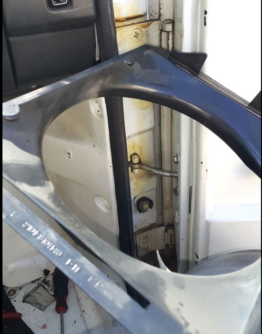

DAs rot umkreiste Plasteteil soll irgendwas verhindern... zB auch den Ausbau ioi. Ich kam nur mit einem dünner geschliffenen 10er Schlüssel ran, und es graust mich vor dem Wiedereinbau. Darf ich das Plasteteil absägen, damit ich besser rankomme?

So weit ich das beurteilen kann ist das "nur" eine Verstärkungsrippe des Kunststoffgehäuses. Ich würd's mit Sägen probieren.

wLADAmir hat geschrieben:DAs rot umkreiste Plasteteil soll irgendwas verhindern... zB auch den Ausbau ioi.
Mehr an Funktion konnte ich auch nict feststellen. (,..
Habe das Teil vor langem weggebrochen und bisher keine Folgeprobleme erkannt.

Na, ich bin ein bissle spät, aber trotzdem: WEG MIT DEM PLASTIKTEIL !
Habs beim ersten mal tauschen abgesägt.
