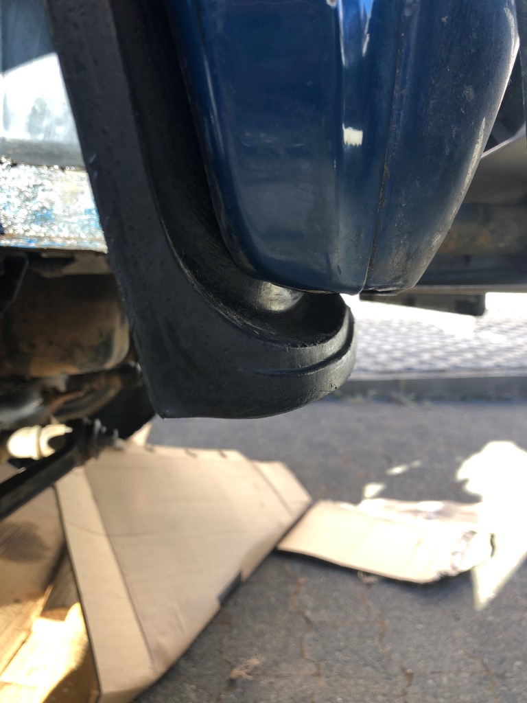

Hinten habe ich sie nun drin. Passen ganz gut. Nur vorne irgendwie so gar nicht. Die schauen in Fahrtrichtung richtig raus. Habe sie im Moment nur mit Klebeband grob fixiert.

Habe sie jetzt rein geschraubt. Vorne steht sie nach unten über. Beim Themenstarter sieht es auch so aus. Einzig was mich noch ein wenig stört ist der große Abstand der Schale zum Fahrzeug im Bereich links vom Stoßdämpfer. Überlege schon die mit dem Heißluftföhn warm zu machen und hin zu biegen. Rechts habe ich sie mit eine Schraube fixiert.

Ich hab jetzt drei mal die Dinger reingewürgt und Fazit ist, nimm den Fön

die hab ich mir jetzt auch kommen lassen vorhin mal kurz reingehalten. Ist es hinten normal, dass die Schale über den Dämpfer "drüber gequetscht" wird? Kommt leider auf dem Bild nicht so rüber
Damals aus Unwissenheit habe ich versehentlich auch die Schalen für den vor "M" gekauft. Hat mir nie so wirklich gefallen,dass die Schalen über den Stoßdämpfer drübergehen. Heute hab ich die endlich mal,nach rund 2 1/2 Jahren, so bearbeitet,dass der Stoßdämpfer ausgespart ist. Auch vorne hab ich die Schalen etwas passender geschnibbelt, wo ich schon dabei war.
