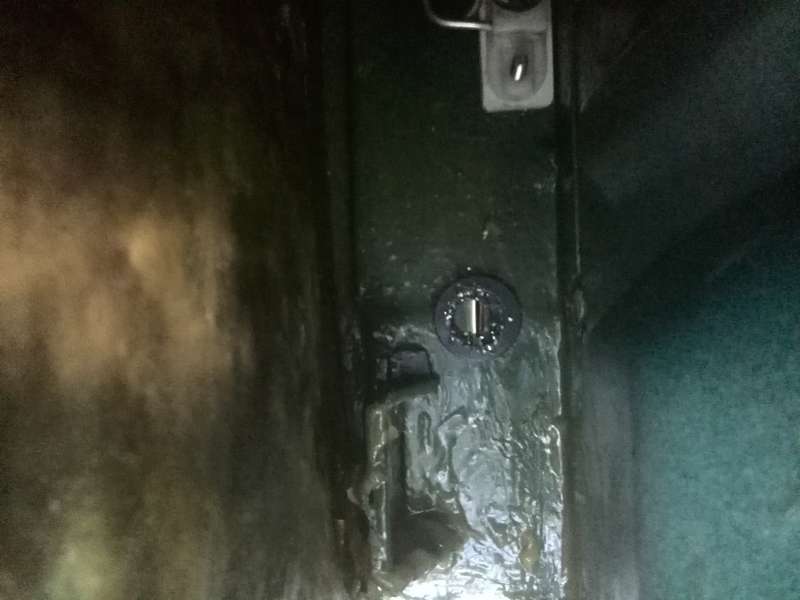

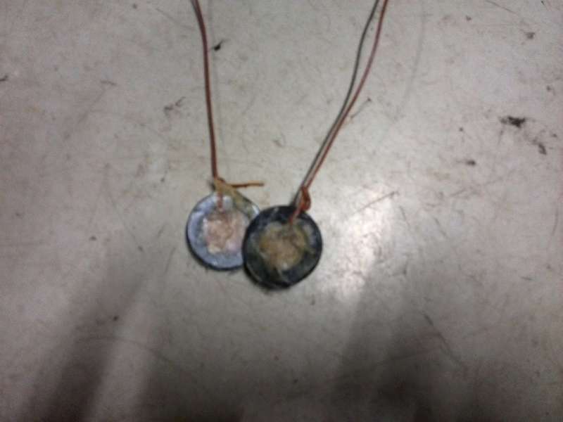

Darum wurde heute ein Selfmade-Magnetbohrer gebastelt und auch gleich ausprobiert.
Material:
- 1 Ackuschrauber
- 2 Ringmagnete
- mit etwas Draht verbunden
- Fett (bevorzugt Mike Sanders o.ä.)
Die Magnete werden nach dem Befüllen mit Fett einfach zentrisch sowie deckungsgleich innen und außen zur Bohrungsmitte am Blech befestigt.
Dann einfach mittig durchbohren.
Die Späne bleiben dabei im Fett und am Magneten hängen.

- Magnetbohrer 001.jpg (42.54 KiB) 5981 mal betrachtet
- Magnetbohrer 002.jpg (33.06 KiB) 5981 mal betrachtet
- Magnetbohrer 003.jpg (46.32 KiB) 5981 mal betrachtet

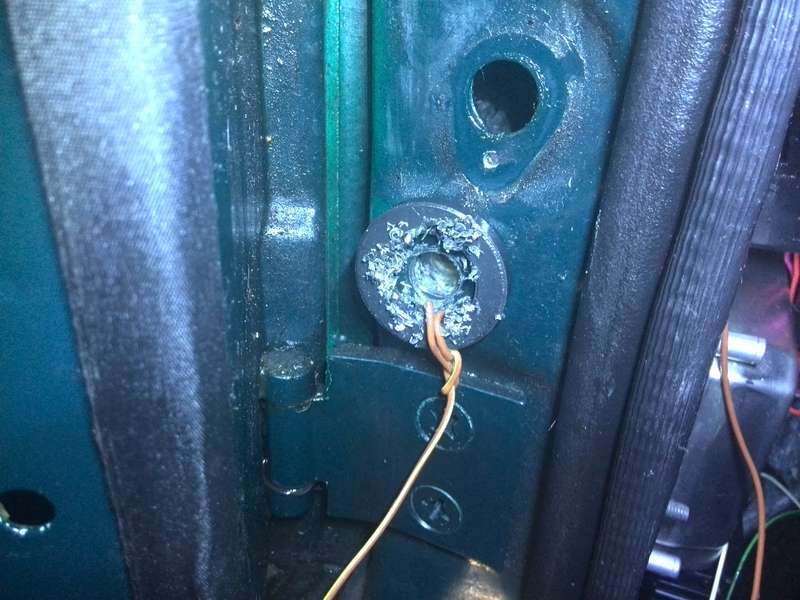

So, die Leitungsdurchfüherungen in Türen und A-Säulen sind gebohrt.
Diesmal wirklich ohne Späne in den Hohlräumen!
- Magnetbohrer 005.jpg (38.22 KiB) 5892 mal betrachtet
- Magnetbohrer 004.jpg (68.83 KiB) 5892 mal betrachtet
Gruß Mats

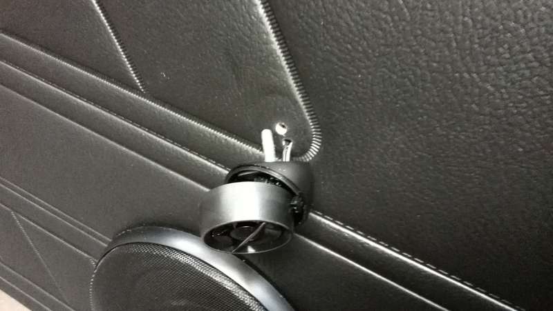

Da der Lautsprecher nur mit der Pappe verschraubt ist, dient die Gewindeniete auf dem 3. Bild als zusätzliche Befestigung der Verkleidung.
Und weil eine einsame Schraube mitten auf der Verkleidung nicht gut aussieht, versteckt sie sich in dem separaten Hochtöner.
- 2121_001.jpg (39.33 KiB) 5852 mal betrachtet
- 2121_002.jpg (52.64 KiB) 5852 mal betrachtet
- 2121_003.jpg (44.32 KiB) 5852 mal betrachtet
Gruß Mats

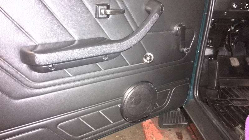

Die Lautsprecher passen an dieser Stelle in die Türen, ohne dass etwas am Blech geändert werden muss.
Gleichzeitig sitzen sie nicht so ungünstig im Trittbereich wie in den original dafür vorgesehenen Mulden.
Mir ist bewusst, dass sich die Massenträgheit beim Zuschlagen der Türen so stärker auswirkt.
Daher auch die zusätzliche Gewindeniete zur Befestigung der Verkleidung.
Ob die Lautsprecher so auf Dauer Schaden nehmen, bleibt abzuwarten...

Viel Aufwand für etwas Rappeln in der Tür.
Die Lada-Tür ist simpel aufgebaut, die Verkleidung ebenfalls. Da ist es ja schon fast strafbar den Lautsprecher nicht mit dem Blech zu verbinden.
Wieso hast denn den Hochtöner so ungünstig platziert?
Der passt doch hervorragend an die A-Säule und klingt zudem noch gut.
LG
Marek
LG
Marek
Re: Maestro, Musik bitte!
Rappelt nicht, schnarrt nicht, dröhnt nicht...Marek hat geschrieben:Viel Aufwand für etwas Rappeln in der Tür...
LG
Marek
Habe eine Lage 2mm-Schaumstoff zwischen Verkleidung und Türkasten gelegt.
An dieser Stelle war kein Blech zum Verschrauben vorhanden.Marek hat geschrieben: Da ist es ja schon fast strafbar den Lautsprecher nicht mit dem Blech zu verbinden...
Außerdem ist es komfortabler, die Verkleidung zusammen mit den Lautsprechern abnehmen zu können, wenn mal wieder ein Türfeststeller getausch werden muss.
Ausreichenden Halt bekommt die Verkleidung dabei durch die Gewindeniete, mit der auch der Hochtöner gehalten wird.
Weil ich sonst eine sichtbare Schraube mitten auf der Verkleidung ertragen müsste, und weil mich die Hochtöner an den A-Säulen immer schon gestört haben.Marek hat geschrieben:...
Klingt für mich ausreichend gut; und ich will damit schließlich nicht zur Sound-Competition...
Gruß Mats
