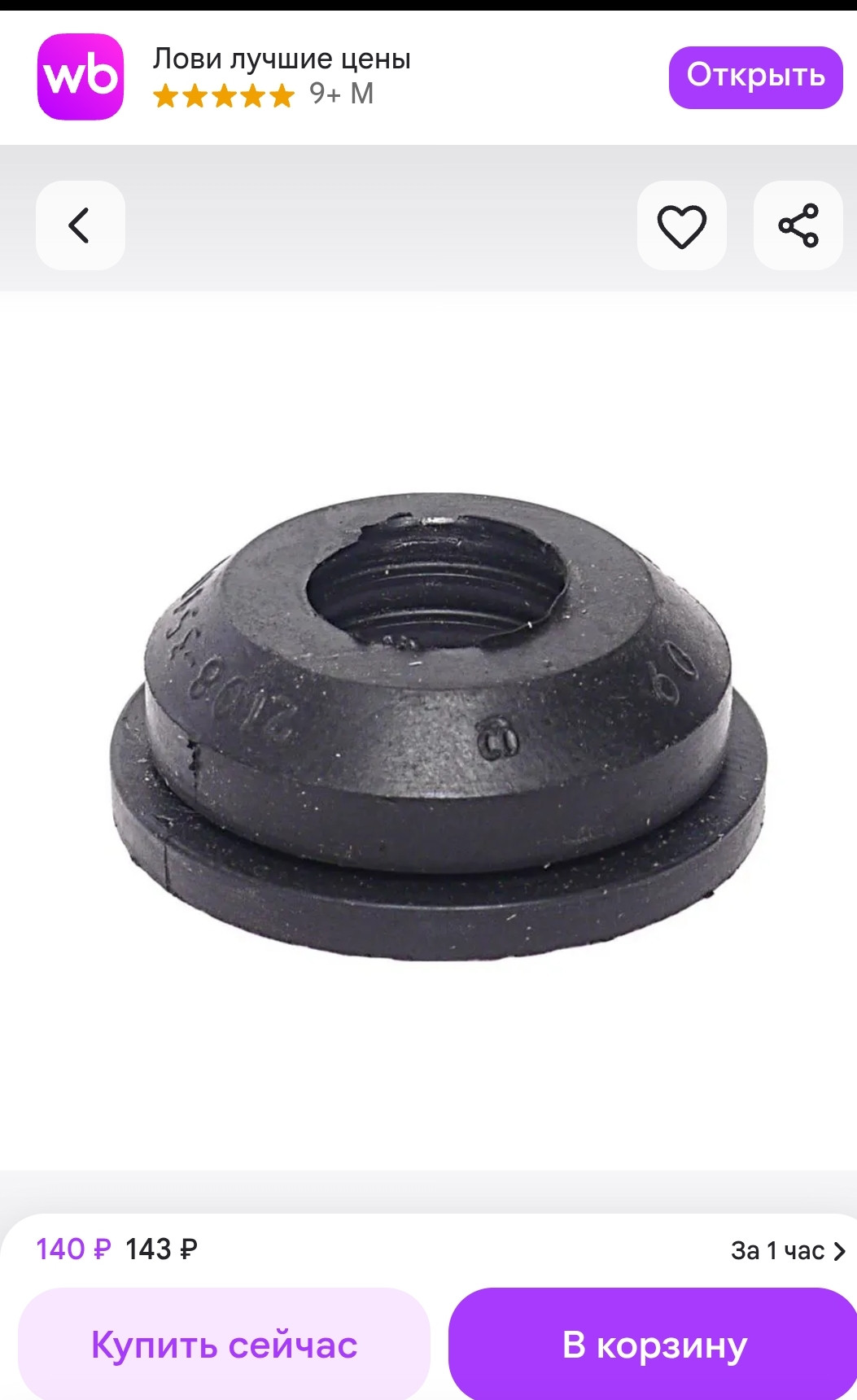

Die Abmaße finde ich so nicht. Im Teilekatalog vermutlich auch
nicht. Also messen !
Reicht im eingebauten Zustand: Innendurchmesser und der Durchmesser (außen) vom äusseren "Ring" ?

Zur anderen Frage wegen der Lada-Teile-Nr. vom Rückschlagventil: lt. Katalog für meinen 21093 (Samara mit Einspritzmotor) 2110-3510040

"gemessen" Ventil raus/ Flansch drin:
AD des Flansches ca. 29 mit Nr. 10
ID ca.13 mit Nr. 1
Durchmesser Bohrung im Gehäuse des BKV
geschätzt 14
ID ca.13 mit Nr. 1
geschätzt 14

Hey, vielen Dank fürs ausmessen. Das hilft mir weiter.
