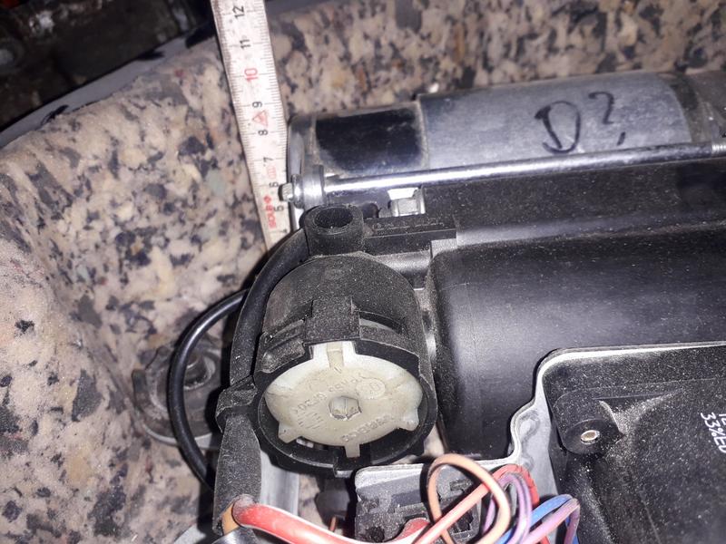

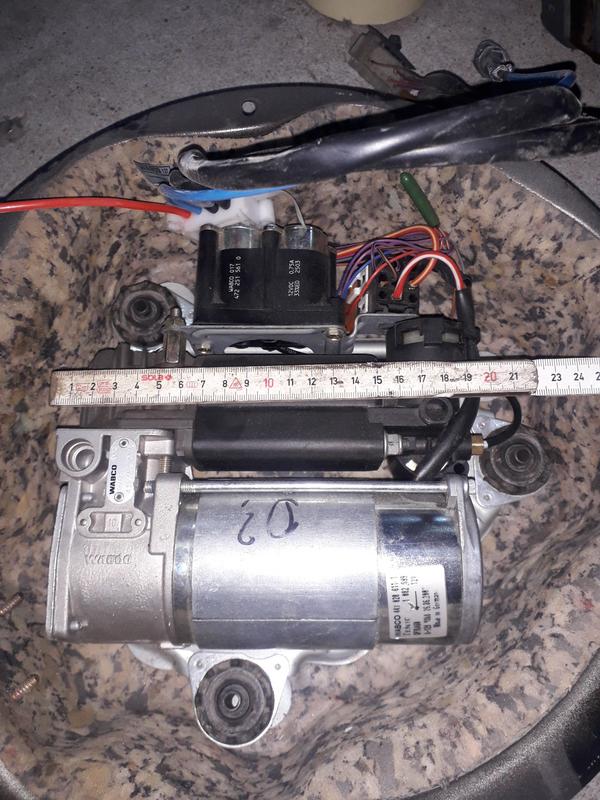

Der ist vom Vorgängermodell macht locker 8bar. Förderleistung weiß ich nicht mehr genau, war aber ausreichend zum Reifen von 0 auf 2,5 Bar aufpumpen.

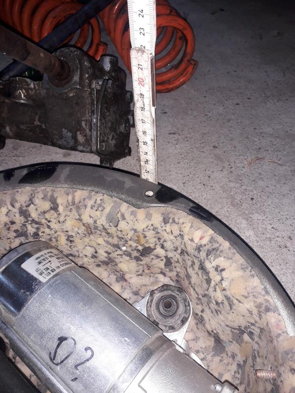

Der sitz Original auch im Spenderfahrzeug im Ersatzrad Deswegen der gepolsterte Eimer auf dem Bild. Magste den auf dem Bild haben, den hatte ich günstig geschossen und das Trocknungsgranulat ist neu. Reich ich Dir 1:1 durch.

Standard ist bis 12 Bar Druck, Berstdruck 25 bar, 0 bis 11 bar bei 4 Liter Volumen sind in unter 100 sek voll aufgepumpt.
Ist halt ein schönes Teil vom Pack maß her, weil der Trockner und die Ventile schon mit dabei sind.
390mm x 175mm x 125mm kann man aber noch kleiner machen wenn man die Ventile anders hinbaut.
Viel Spaß, Alex

Probeweise ist der Kompressor eingebaut. Die angebauten Ventile habe ich abgebaut da ich diese (vorerst?) nicht benötige.
Der Kompressor passt so unter das Ersatzrad dass ich dieses noch ohne zu hampeln entnehmen und wieder reinpacken kann.
Ein paar Eckdaten des Kompressors wie ich ihn verbaut habe:
Gewicht ca. 4,7kg
LxBxH ca. 20x9x15cm
Stromaufnahme max. 24A
Druck max. 11bar
Umgebungstemperatur -40 bis 80°C
zu erwartende Befülldauer pro Reifen (175/80R16) von 1,5 auf 2bar ca. 30 bis 40 Sek.
ein besseres Bild hab ich noch nicht...
