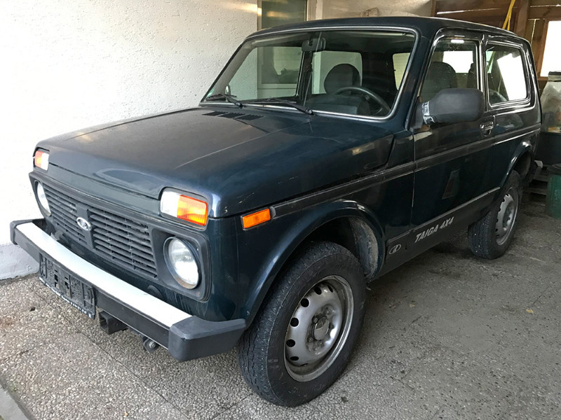

Frisch gekauft, Baujahr 2015, 36.000km, halbes Jahr TÜV aus Hausmeisterhand:
Er hatte eine Pfau Schneeschildaufnahme sowie Warn-Salzstreueraufnahme verbaut, die habe ich dann komplett zurückgerüstet und verkauft.

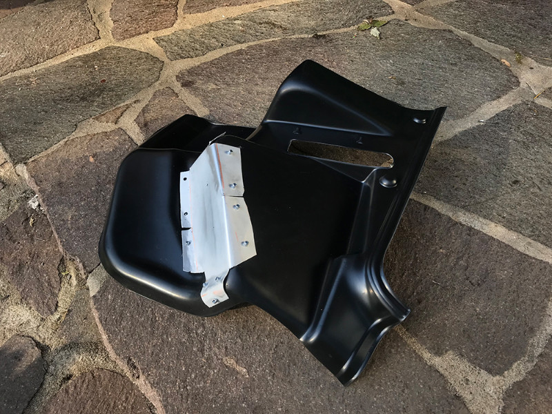

Die Bestandsaufnahme hat dann hinten leider ein fies verrostetes Tankblech zutage gefördert.
Tank ausgebaut und geschaut, war mir zum entrosten leider schon zu krass. Also Tank neu und das Blech gegen ein anderes ersetzt und nochmal schwarz gemacht.

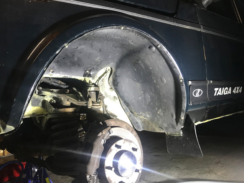

Obwohl die Karosse in sehr gutem Zustand ist, waren die Federdome hinten aufgebläht. Komisch, mein alter 2012er hatte das nicht.
So "gut" es ging ausgeschnitten, ohne das ganze Radhaus zersägen zu müssen, Zinkgrundierung reingeschmissen und wieder zugeschweißt. Am Ende habe ich dann in die Sicken Löcher gebohrt und noch Fluid Film reinlaufen lassen.

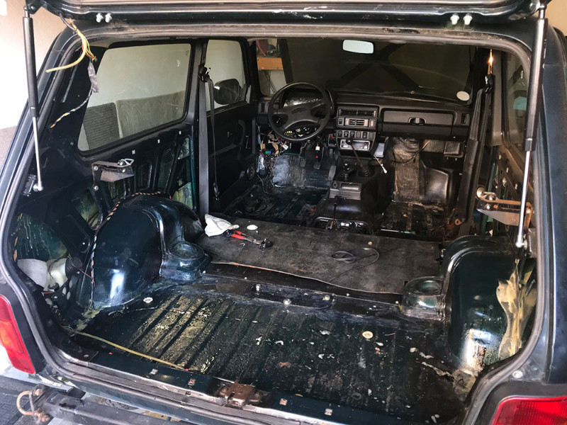

Im Innenraum gab es auch kleine Überarbeitungen, die rostige Konterplatte der AHK, den Schalthebel, die Gurtpeitschen und ein paar Kleinteile entrostet und geschwärzt, die fehlende Sitzbank inkl. Gurte nachgerüstet, die kaputte "Fussablage" ersetzt und leicht verstärkt, das vom vielen Rangieren (Schneepflug denke ich) abgegriffene Lenkrad gegen ein gebrauchtes neues ersetzt (danke an den Kauknochen)

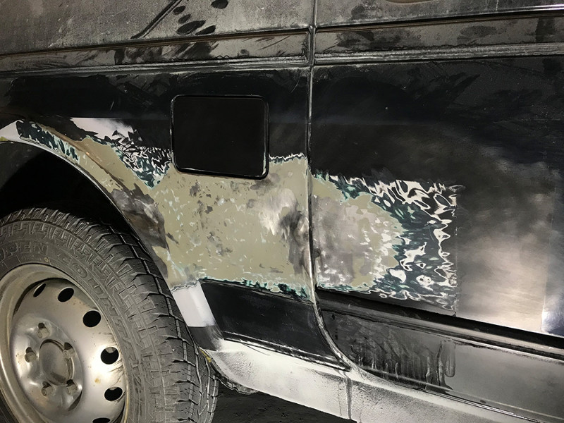

War hinten rechts fummelig lackiert, da habe ich Farbe + Spachtel runtergeschliffen und wieder schwarz gemacht. Als ob man sowas spachteln muss..

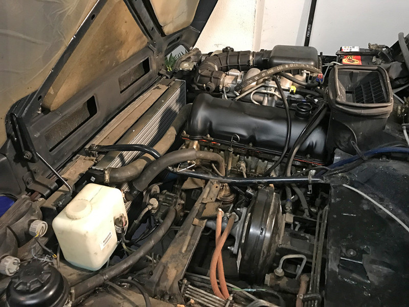

Zuletzt gab es dann noch einen neuen Kühler und eine neue Deckeldichtung, da beides abgetropft hat. Wobei ich bei den Öltropfen unterm Auto wohl nochmal an die Kardanwellen-SiRis vom VTG-Vorderachse bei muss, da ist ringsum alles Ölverschmiert.

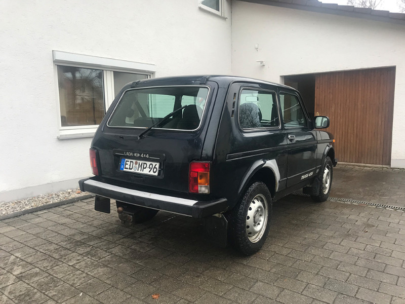

So steht er jetzt da... wie ein normaler Lada halt Viele Grüße, Martin

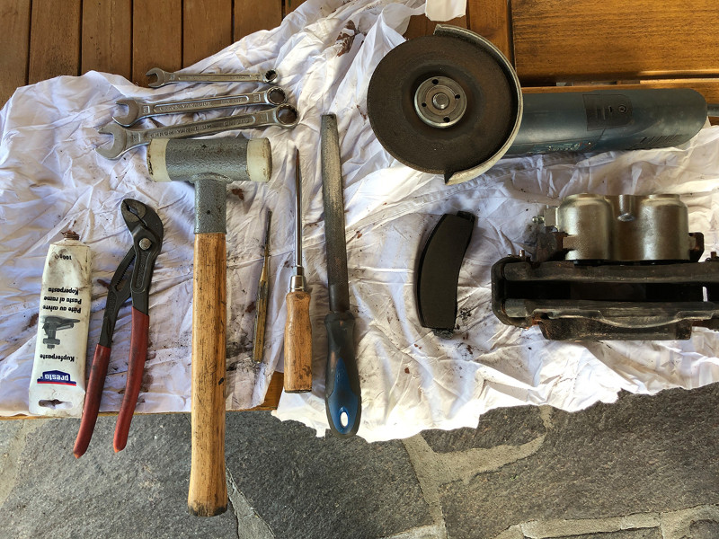

Fürs Tagebuch...
letztens hatte ich starken Leistungsverlust, nach einem Rundgang war die Bremse vorne rechts als Ursache ausgemacht.
Also mal zerlegt, etwas gelesen und telefonisch bei C&P bestellt, wie gewünscht alles original von Lada bekommen
Ich war kurz davor, zwei komplette Sättel zu kaufen... allerdings haben wir in der Arbeit eine solide Hydraulikpresse, weshalb ich mich fürs Auspressen entschieden habe. Hat wunderbar geklappt.
Werkzeugliste... (okay, beim Ausbau der Sättel war noch Rostlöser und ein längerer Hebel auf dem 17er Schlüssel dabei) Bei den Bremszylindern waren zwar jeweils die unteren Kolben fest, aber vielleicht war das gar nicht alleine die Ursache... alle Beläge waren so stramm in der Führung, dass man sie überhaupt nicht bewegen konnte.
Ich habe dann an der Rundung der Trägerplatte ca. 1-2mm weggeschliffen (daher die Flex), jetzt sitzen sie passgenau aber leichtgängig drin.
Erneuert habe ich die Beläge nicht, da sie noch ordentlich Stärke haben und die Scheiben auch fast neuwertig sind. Fertig zusammengebaut, morgen muss ich noch befüllen und entlüften, hoffentlich ist alles dicht. So viel zum Reparaturtagebuch...
Viele Grüße, Martin

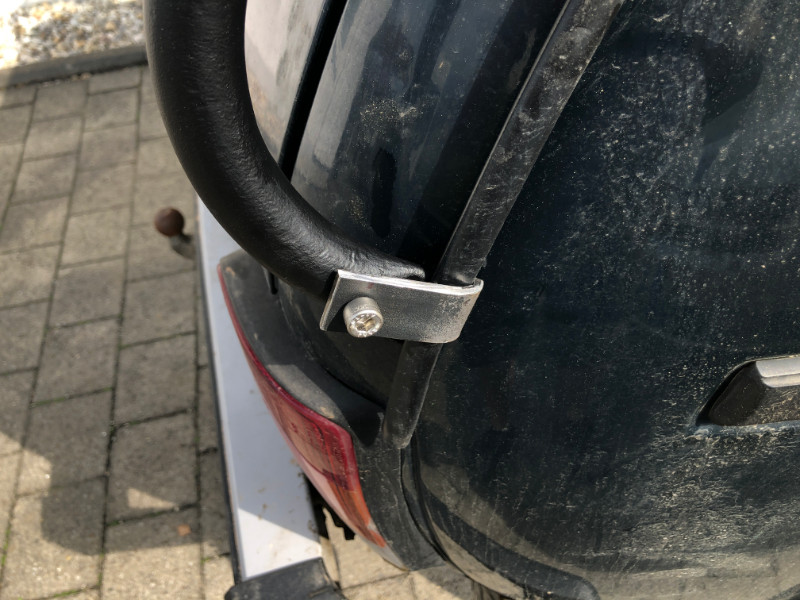

Nichts besonderes, aber es gab noch ein kleines Upgrade: endlich wieder den klassichen Dachträger
Erstaunlicherweise sogar recht günstig aus Kleinanzeigen, allerdings mit fieser Schichtstärke gestrichen und ohne Halter.
Zuerst von der Farbe befreit und in Brantho Nitrofest schwarz gerollt. Dann noch aus 5mm Flacheisen die Halter gebaut.
Die wurden später natürlich auch noch schwarz lackiert. Gehört einfach dazu
