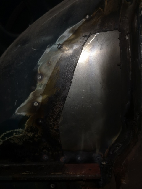

Aber mich stört das Weglassen der Versteifungen am Radhaus. Ich habe mir extra Mühe gegeben diese so weit es geht zu erhalten, schließlich nimmt dieser Punkt viel Last und Kraft auf...... Man belehre mich des besseren, das machts einfacher....
Ich habe mir jedenfalls heute die Mühe gemacht um faul von gut zu trennen :Bild
Beiträge: 16667
Re: Leute, darf ich vorstellen, das ist Berti!
nuse hat geschrieben:
16. März 2021, 19:58
Bei Dir war der Zustand stabiler, als bei emo.
Meine Ansicht: 2x 1,5mm Blech macht an der Stelle auch den Job. Man kann es sich also einfach machen!

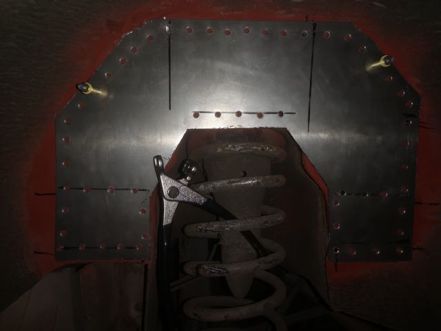

Weiter geht's.... Viel hab ich nicht geschafft heute. Zuerst hab ich den Fleischwolf zerlegt um zu sehen ob der auch auf 230v zu betreiben ist... Naja, es ist wohl einfacher ein 380v Kabel zu legen, bzw ne Dose neben den Herd zu setzen...
Dann hab ich die Argon Flasche gesichert
Dann n bissel geübt und das erste Blech eingebraten
Und zu guterletzt schablone gemacht und das passende Blech in 2mm zugeschnitten

Zwischen Versicherung und Arzt hab ich Löcher in das 2mm Blech gebohrt

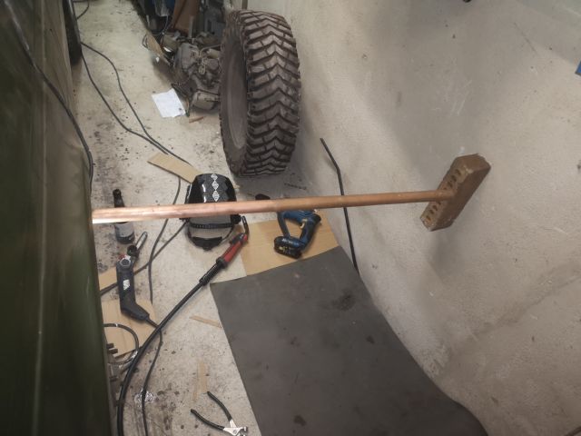

Danach die neuen Hilfsmittel ausprobiert

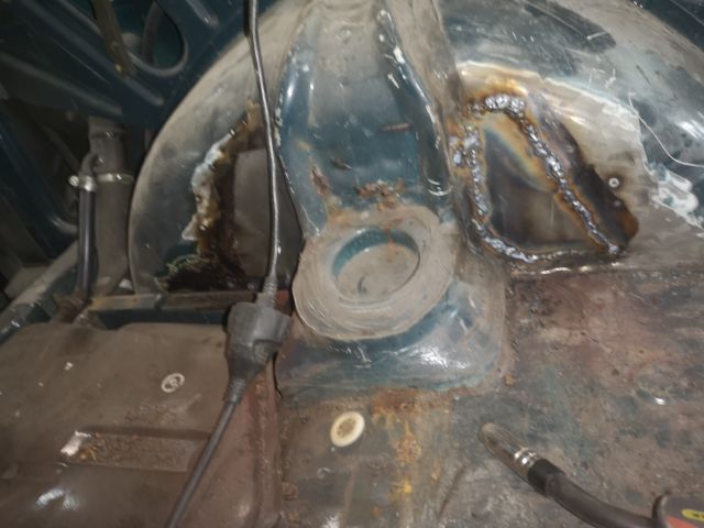

Nachdem der ganze Rotz unten fest und fixiert war zu den üblichen Mitteln gegriffen um oben in der Wölbung für genügend Anpressdruck zu sorgen
Und am Ende sah das ganze dann so aus
Jaaa die Punkte sind noch recht dick und hoch aber dafür durch.... Es war das 4. mal mit dem neuen Gerät
Nach ein wenig flexen und Rostschutz sah das dann so aus
Morgen geht's innen weiter, erst die Nähte fein machen und dann noch n bissel blech drüber.... Ich glaube das ist dann save

Haste gut gemacht!

Top, so muss das sein! :thump_up: Man muss improvisieren können! ,,..

Klasse gemacht. Da passiert so schnell nix wieder
