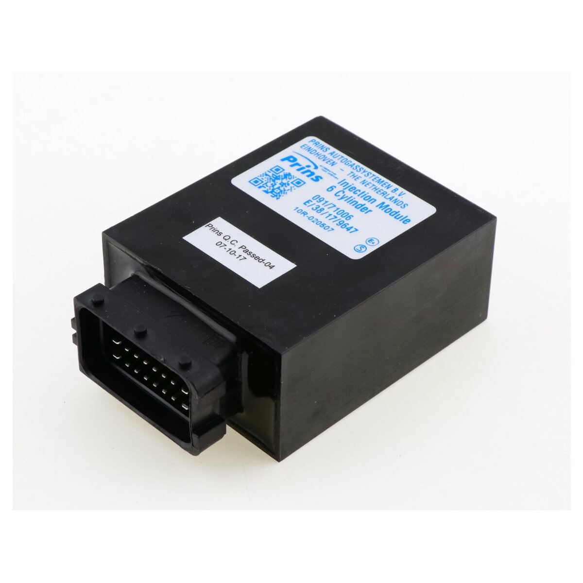

Re: Fehlercode P0302 - und sonst nix
Moin,
Hast du noch eine Nummer zu dem Code?
Literatur ergibt folgendes:
Trouble Codes:
211-221-231-241-251-261-271-281
"no load" -> Injector current to low, check for bad connections.
Was auf Deutsch bedeutet: Stromaufnahme des Injektors zu gering.
Wenn ich das richtig deute, ist die mittlere Zahl der dreistelligen Codes die Zylinder Nummer.
Nun:
kann es sein, das der Fehler noch drin stand, weil jemand mal testweise den Stecker abgezogen hatte während der Motor lief?
Also löschen und schauen ob er wieder kommt.
Ansonsten würde es bedeuten, das was mit der elektrischen Spule im Injektor etwas nicht stimmt oder mit der elektrischen Verkabelung des Injektors. Und das könnte zu zu wenig Gaseinblasung führen.
Dem steht gegenüber, das du meintest, es tritt auch auf Benzinbetrieb auf. Daher der Verdacht, das jemand mal testweise den Stecker gezogen haben könnte und der Fehler noch drin steht.
Interessant ist die Tatsache, das du offensichtlich Falschluft gefunden hast, und das dann auf mal wieder gut war, und nun wieder nicht.
Vielleicht hast du auch zwei Probleme. Und ein Injektor ist undicht oder elektrik Problem damit .
Wenn du eine Prins VSI1 hast (was leider bis nicht beantwortet wurde bisher), und diese den sep. Emulator (schwarzes PRINS Kästchen) OHNE Stecker hat, ist dieser bekannt für Stress.
In der Modellpflege gibt es nur noch Emulatoren MIT Steckeranschluss und neuem Teil-Kabelbaum.

PRINS VSI1 Emulator neue Version mit Stecker:
https://www.lpgparts24.de/media/image/p ... nder~2.jpg
PRINS VSI1 Emulator alte Version ohne Stecker:
Sieht aus wieder andere, Kabel sind aber fest verbunden
Überbrückungs-Stecker für PRINS Emulator:
https://img.kleinanzeigen.de/api/v1/pro ... e=$_59.JPG
