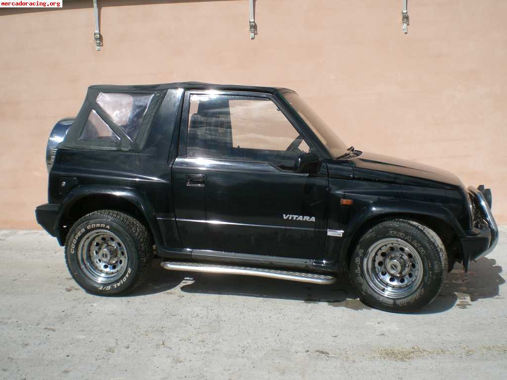

Im Vitara ist sowas verbaut. Aber keine Ahnung, ob das passen könnte...

Serie?Finn hat geschrieben:Im Vitara ist sowas verbaut.
Egal, Material zum Schweissen liegt schon bereit, so wirds keine Pfuschlösung.Finn hat geschrieben:keine Ahnung, ob das passen könnte...

Ich würde meinen in Serie.powdersnow hat geschrieben:Serie?Finn hat geschrieben:Im Vitara ist sowas verbaut.Egal, Material zum Schweissen liegt schon bereit, so wirds keine Pfuschlösung.Finn hat geschrieben:keine Ahnung, ob das passen könnte...
Dachte nur, man könnte sich evtl. was abgucken bzw. das eine oder andere Teil weiterverwenden (ich weiß wo eine Schlachtkarosse steht...)
Sieht auf jeden Fall interessant aus! Wird das was TÜVkonformes oder nur für Gelände?

Konnte dazu noch nix finden... alles was ich finde zeigt "normale" Aufhängung mit Panhard und vier Längslenker, hier zB von Grand Vitara:Finn hat geschrieben:Ich würde meinen in Serie.

Nicht am Grand Vitara. Ich meine genau den Trilink den du irgendwo eingestellt hast an einem Vitara entdeckt zu haben. Ich guck nächste Woche noch mal nach, wenn ich wieder dort bin.
