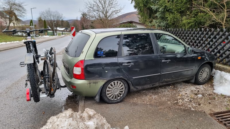

Der Eine oder Andere wird schon Verdacht geschöpft haben, Kalina bekommt ja meist nur direkt vorm Pickerl Zuwendung :roll:
Ein weiteres Jahr darf Kalina wieder ganz legal weiterfahren, nach Federtausch und dem dritten Satz Handbremsseile in elf Jahren nur baujahrbedingt notwendige leichte Mängel vermerkt :lada:
