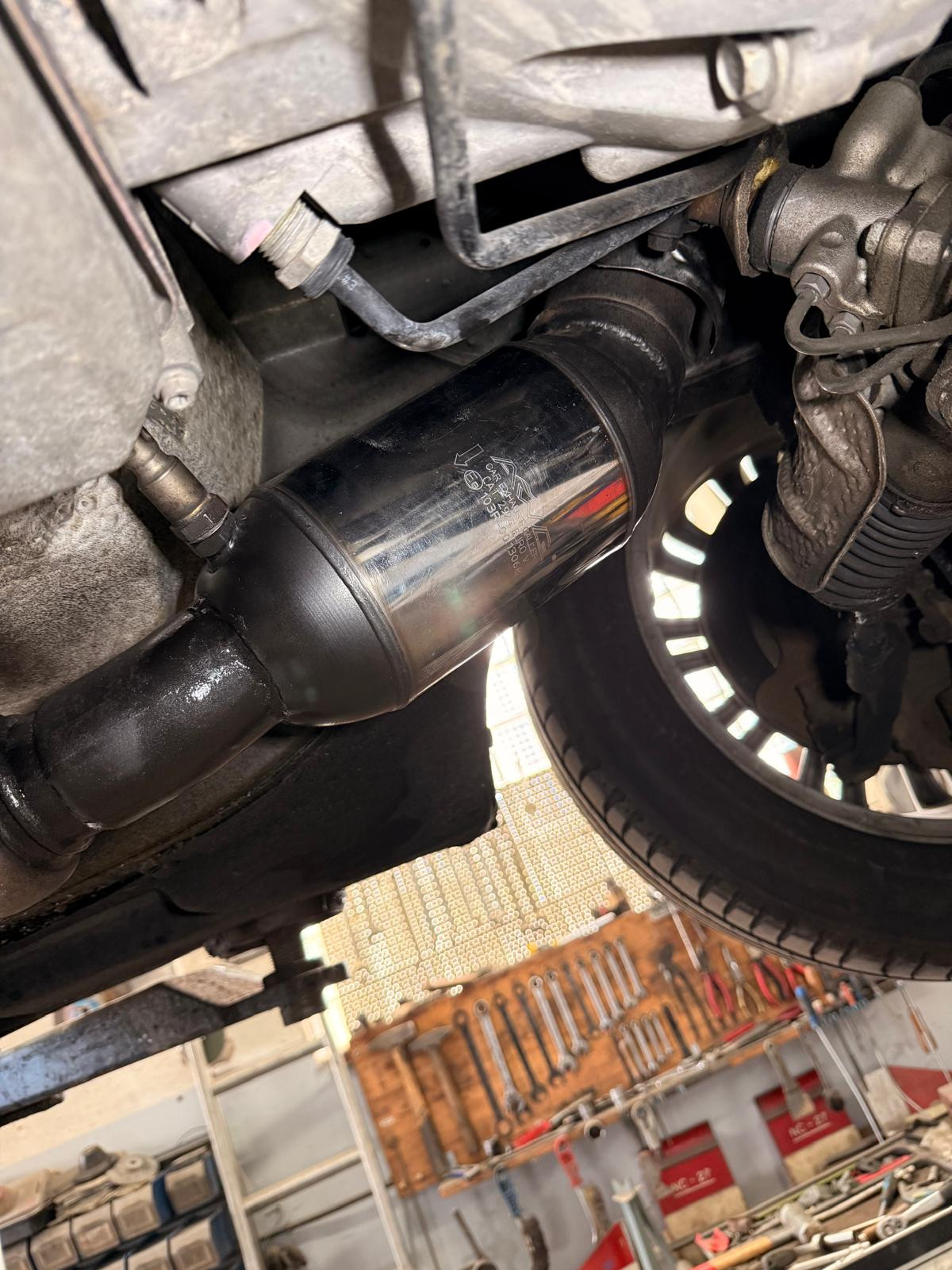

Bedenke bitte welche Temperatur die Abgase da am Motorausgang noch haben und überlege, ob du das da vorn unkontrolliert im Motorraum haben willst...

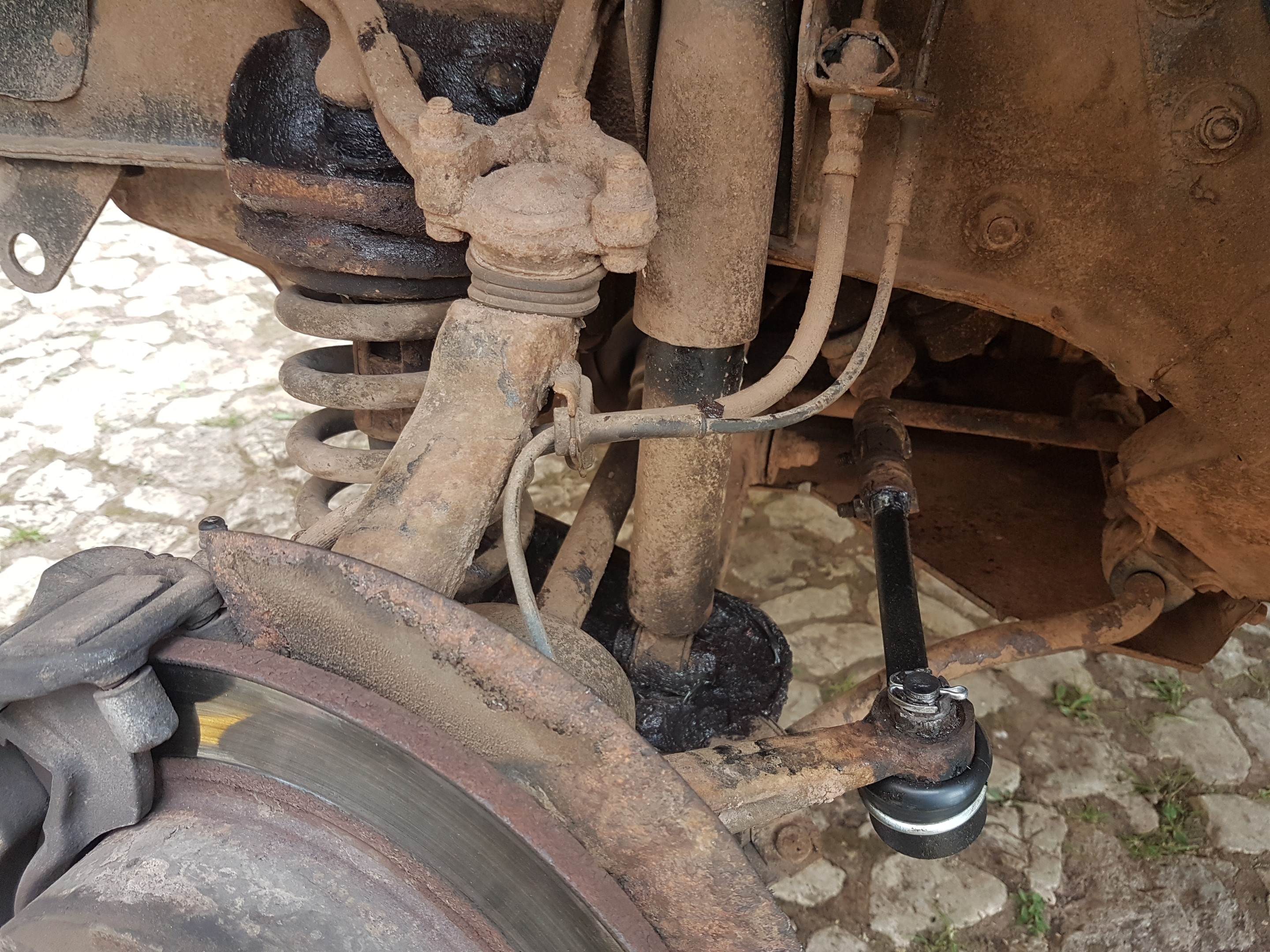

Hallo in die Runde,
nach knapp 100 000 km ist jetzt auch der Spurstangenkopf links außen ausgeschlagen, was sich eigentlich nur auf schlechten Feldwegen und im Wald bemerkbar gemacht hat. Nach dem Aufbocken und Abnahmen des Rads ist das Spiel allerdings deutlich zutage getreten. Der Splint ist natürlich nicht rausgegangen, also habe ich den aufgebohrt. Die Mutter hat sich erst nach Erwärmen auf 300 Grad Celsius hartnäckig gelöst, zuletzt aufgrund des verschlissenen Sechskants auch nur mit der Rohrzange. Dafür ist der Konus leicht rausgegangen, der hat sich beim Losdrehen der Mutter auch schon mitgedreht. Durch Unterstützen des Spurstangenkopfs mit einem Holz und etwas Ablassen des Wagenhebers habe ich das Mitdrehen wirksam verhindern können.
Jetzt ist der neue Spurstangenkopf montiert, bei der Gelegenheit habe ich links und rechts die obere Federaufnahme und den Federteller unten schon mal für den Winter saubergemacht und gut gefettet. Eine komplette Spurstange ist beim Händler meiner Wahl vergriffen gewesen, deshalb habe ich nur den Spurstangenkopf außen gewechselt, innen ist er noch gut. Natürlich habe ich auch zusätzliches Fett mit einer kleinen Spritze nachgefüllt, bevor ich ihn eingebaut habe.

Hüstel, also ich drehe, wenn der Kopf eh neu soll, "einfach" die Mutter runter... Aber manchmal ist etwas Meditation im Radhaus natürlich auch etwas wertbeckerlaisa hat geschrieben: 24. September 2026, 14:06 Der Splint ist natürlich nicht rausgegangen, also habe ich den aufgebohrt.

Guten Morgen,
den Splint habe ich entfernt, weil ich mir dadurch ein leichteres Drehen der Mutter versprochen habe. Ich habe den Eindruck, dass der werkseitig verbaute Splint deutlich härter gewesen ist als der Splint, den ich eingesetzt habe. Übrigens ist das Fahren mit dem neuen Spurstangenkopf jetzt wieder deutlich angenehmer als mit dem ausgeschlagenen alten Spurstangenkopf, und selbst auf der "normalen" Straße ist das Fahrwerk ruhiger, wobei der Zustand der Ortsstraßen hier im saarländischen Illingen teilweise wirklich schlecht ist.

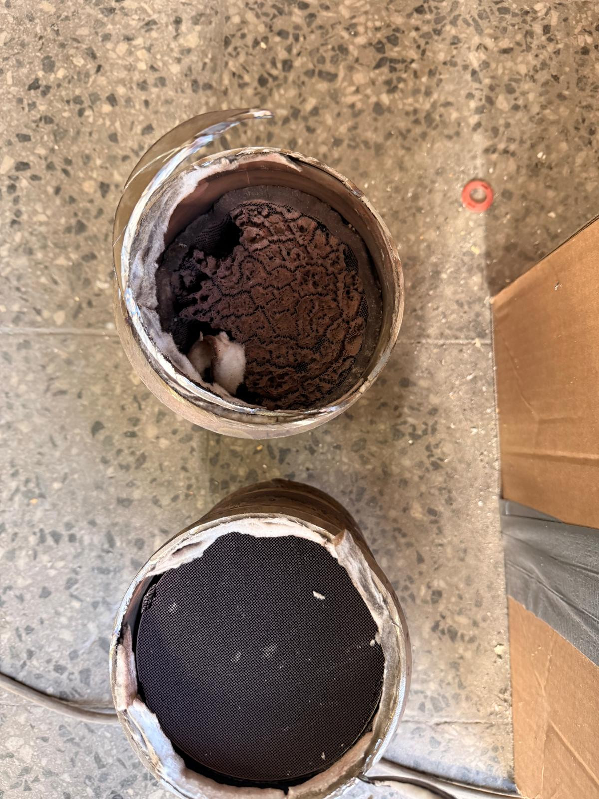

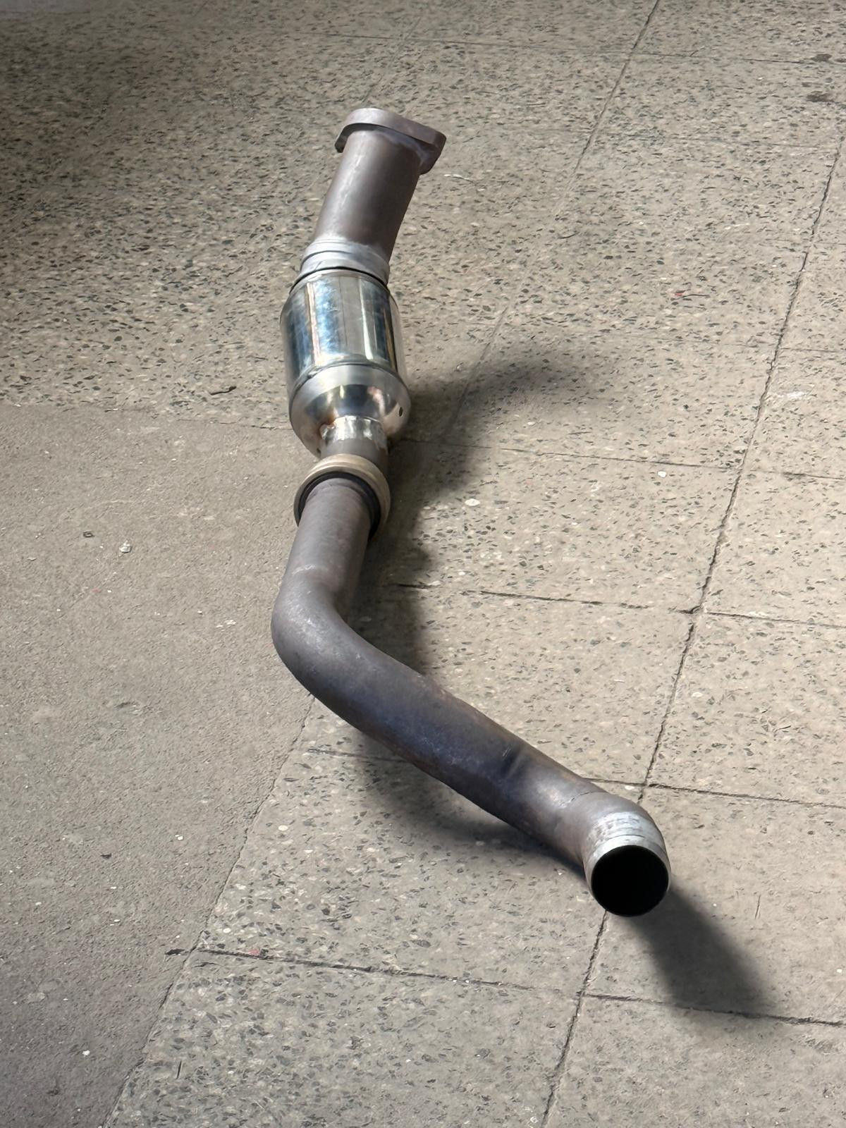

Am WE mal nem V8 zu freien Atemwege verholfen
