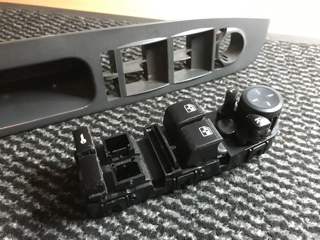

Teil aus der Tür ausbauen:
Schalteinheit aus dem Gehäuse entnehmen (Plastik Riegel lösen rund herum):
Schalterkappen entfernen samt Innenleben:

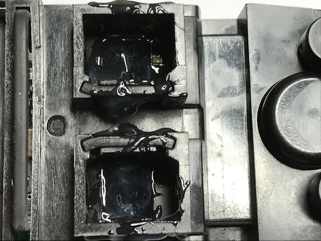

Hier sieht man einen Plastik Schieber. Dieser wird vor und zurück geschoben und betätigt auf der Platine Mikroschalter.
Original alles ohne Fett.. obwohl der Plastebolzen mit der Feder diesen rutschend schiebt...
Übrigens die Teilenummer von diesem STEUERGERÄT... 2170-3763080-10
Das ist ein zähes Silikonfett was für den Zweck hervorragend geeignet ist....
Liqui Moly Silikonfett:
Zuletzt geändert von dirk2111 am 22. Oktober 2019, 21:04, insgesamt 1-mal geändert.

In dem Taster haben wir nun mit dem Fett die Feder und die Endkappe wieder eingefädelt.
Vorteil bei dem Fett: Es purzelt uns nichts mehr lose herum. Das Fett hält die Teile ineinander:
Die Innenseite des Tasters, und die entprechende Aussenseite im Steuerteil... wo sich die bewegenden Plastik Teile reiben, werden mit Fett eingestrichen.
Ebenso kommt Fett auf den innenliegenden Schieber im Steuerteil.
(Übrigens: Silikonfett ist elektrisch irrelevant... macht keine Kurzschlüsse)
Anschliessend die Taster wieder drauf klicken:

Steuerteil wieder in das Türelement, auch da die Reibungsflächen mit Fett benetzen:
....fertig!
