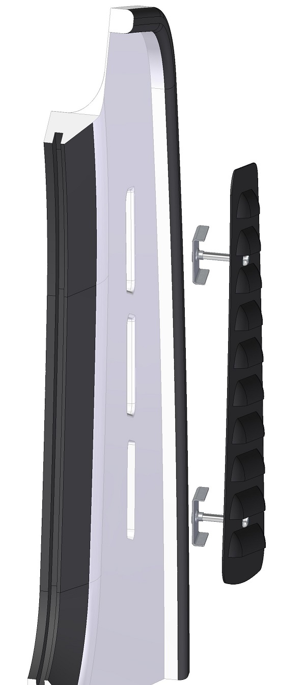

hier noch die Befestigung der C-Hutzen:
2 Stück Chromstahl Linsen-Flachkopfschrauben M4x30 und 2 Klammern mit Gewindeeinsatz.
1. Die Klammern wie auf dem 1. Bild auf die Schrauben drehen, nur ein paar Gewindegänge ansetzen
2. Die Klammern mit den Schrauben durch die Schlitze so weit einfahren, dass die Klammern innen quer gedreht werden können - durch drehen der Schrauben drehen sich die Klammern mit (2. Bild)
3. Die Hutze mit den Klammern nach aussen ziehen, bis die Klammern innen am Blech aufliegen, dann die Schrauben reindrehen, bis die Hutze aussen am Blech aufliegt. (3. Bild) Kurz vor dem festziehen kann die Hutze noch entlang der Schlitze verschoben und ausgerichtet werden.
Alles klar? ö.,

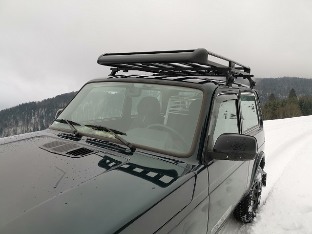

Die neue Hutze steht dem Kleinen ausgesprochen gut. Um den Lack zu schützen hab ich 2mm starkes und selbsklebendes Moosgummi genommen. Lackieren möchte ich die Hutze evtl. auch noch,entweder ganz unauffällig in Wagenfarbe oder auffällig Gelb. Hab mich nochnicht entschieden. ,,..

steht ihm wirklich gut - schönes Bild,
wenn dir Hochglanz-Chrom gefällt, kannst du sie zum Elektropolieren geben
