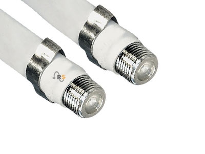

Hier noch eine günstige und qualitativ ansprechende Alternative:
Fensterdurchführung aus der Gebäudetechnik; abgeflachtes Kabel, welches das Einklemmen an Tür- und Fensterrahmen schadlos übersteht.
