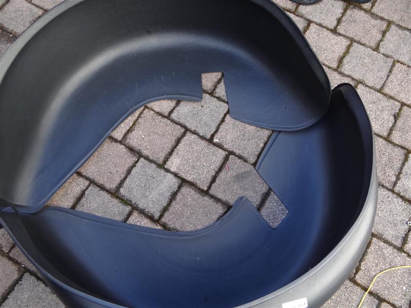

Re: Wasser und Dreck hinten rechts
Hallo nochmal,
das sind die Ausschnitte die ich meinte.
An meinem Auto ist das aber nichts im Radkasten wofür dieser Ausschnitt nötig wäre.
Mir wäre es lieber wenn das zu wäre und dort kein Dreck hinter die Verkleidung kommt.
Dafür ist der Ausschnitt an den Federn zu klein.
Michael

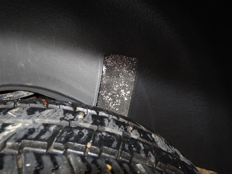

Hi,
ich hab' nen "M" der hat ne ander Stoßdämpferaufnahme...
So sieht's bei mirn aus:
Die in Deinem Falle unnötige Aussparung kannst Du zB mit einer Kunststoffplatte aus dem Baumarkt verkleben und schließen?
Tpbias
danke für die Bilder, jetzt habe ich das verstanden. Mal sehen was ich da nehme. Ich habe noch zwei Innenverkleidungen ohne die Verlängerung hier liegen. Eventuell kann ich die so zerschneiden, dass sie dahinter passen. Mal sehen wie das klappen könnte.
Jetzt habe ich die Radhäuser erst mal ordendlich gewaschen. Wenn sie trocken sind kommt dann erst nochmal Unterbodenschutz rein und dann sehen wir mal was man da machen kann.
Ansonsten passen die Teile gar nicht mal so schlecht.
