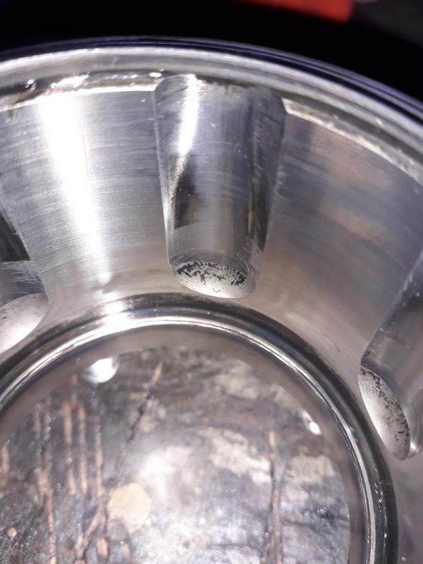

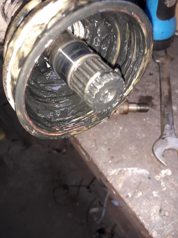

Ich wollte hier einfach nur klarstellen was Masse ist. Eine kaputte Manschette ist nicht das Todesurteil für so eine Welle wenn es rechtzeitig bemerkt wird. Und selbst wenn so ein Gelenk den Geist aufgibt, ist der Rest noch zu retten. Das reparieren ist auch nicht das eigentliche Problem..
BabuschkasEnkel hat geschrieben:möchte jetzt aber auch nicht die intakte Welle unterm Auto rausreißen
Das ist das Problem, weils nicht mal eben so geht ohne VTG oder HA zu lösen.
Nachtrag: die oben Abgebildete Welle ist nicht defekt, sie wurde allerdings in einem Jagdfahrzeug intensiv genutzt, daher wohl die beginnenden Einlaufspuren. (Man fühlt bereits eine ganz leichte Delle). Raus musste sie auf Grund einer Änderung am Fahrwerk. Die Faltenbälge sind beide in takt!
Das nur um hier bei der Wahrheit zu bleiben.
Zuletzt geändert von Beddong am 12. Februar 2019, 13:14, insgesamt 3-mal geändert.

Andy hat es ja schön aufgelöst. Es ist nicht diese ekelige Sternklammer, wie sie der Renault 4 in den Wellen hatte, sondern das gleiche Patent wie ich es von den äußeren Gelenken vom T4 kenne. Nur eben nicht so bequem mit einer Schraube abdrückbar.
Ich bin vom Syncro ausreichend Antriebswellengeschädigt, dass ich mich davor jetzt nicht wirklich fürchte...
Ich sage nur vordere, rechte, innere Manschette ioi. Da baue ich jetzt selber etwas, da der normale Dreck nicht hält!
