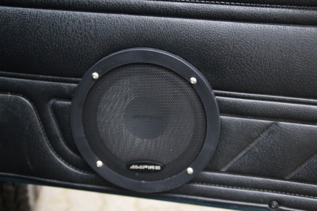

Habe mir auch mal was gegönnt. Ampire SE 165
Das Blech bringt schon ein was, aber ganz steif isses noch nicht.
Re: Maestro, Musik bitte!
Der Lautsprecher muss mit dem Tür Blech verschraubt werden. Also dein Blech möglichst steif an der Tür befestigen, etwas alubutyl oder kunststoffspachtel dran und erst da dran den Lautsprecher.
Sonst bewegt der Lautsprecher sich selbst und die Tür Pappe statt die Luft zu bewegen.

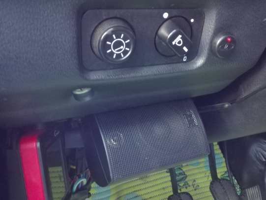

@MarekMarek hat geschrieben:Viel Aufwand für etwas Rappeln in der Tür.
Die Lada-Tür ist simpel aufgebaut, die Verkleidung ebenfalls. Da ist es ja schon fast strafbar den Lautsprecher nicht mit dem Blech zu verbinden.
Wieso hast denn den Hochtöner so ungünstig platziert?
Der passt doch hervorragend an die A-Säule und klingt zudem noch gut.
LG
Marek
Hier einmal eine Variante, die wohl eher nach deinem Geschmack ist.
Der aktive Subwoofer fehlt noch.
Es ist ja nicht so, dass ich gar nicht zugehört habe...
Die JBL-Sateliten stammen von einem ausrangierten Home-System.
Haben sehr gute Höhen und transparente Mitten.
Nachrichten und Liedtexte hören bei 120km/h geht jetzt richtig gut...
- Radio (1).jpg (34.09 KiB) 7821 mal betrachtet
- Radio (2).jpg (39.93 KiB) 7821 mal betrachtet
- Radio (3).jpg (46.51 KiB) 7821 mal betrachtet
Gruß Mats
